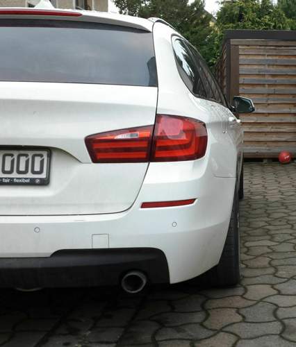

habe gestern mein F11 - 535d mit dem Eibach ProKit (F11-20-022-02-VA) tiefer gelegt. Federn Vorderachse kosten ca. 85€. Mein Fahrzeug hat M-Paket aber kein Sportfahrwerk (nicht tiefer) da EDC. Das Maß zwischen Radmitte und Kotflügelunterkante war vorher 39cm , jetzt 36cm. Das war mir klar und passt zur Angabe Eibach.
ABER!
Mir ist das zu tief, es sieht aus wie ein 2er Golf mit Gewindefahrwerk.
Meine Frage:
Im Gutachten der Federn ist zu sehen, dass die Feder für die 550i Modelle (10mm länger ist und sonst identisch)
Heute bei Eibach angerufen und gesagt bekommen, dass das nicht zulässig ist und es sein kann, dasss das Auto dann höher steht als original. Meine persönliche Meinung: Da hätte ich auch meine Mutter fragen können!
Im Gutachten steht: bis 1250kg statt der 1200kg. Wenn ich die vom 550i also eintragen lasse, sollte das gar kein Problem sein aber ums eintragen gehts nicht.
Hat jemand vielleicht die 550i Federn in einen 6Zyl verbaut und das Maß ? Ich denke es könnte so ca. bei 37cm rauskommen und das wären mit die 85€ nochmal wert. Die verbauten würde ich dann verkaufen, sind ja fast neu.

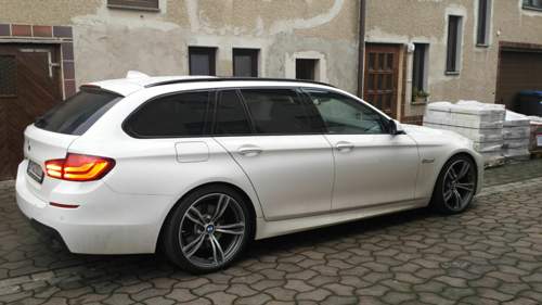

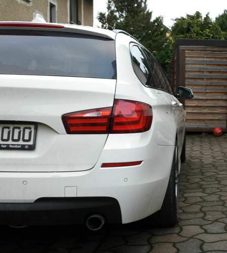

Ja, original ist es ziemlich hoch (39cm). Habe einen "Schreck" bekommen bei 36cm, da die 18Zoll Winterfelgen im Verhältns zum nach unten weit offenen Radkasten unmöglich aussahen (nach oben wenig Abstand zur Kotflügelkante und nach vorn & hinten viel). Heute habe ich die 19er und 20er Sommerräder drauf geschraubt um zu sehen wie es damit aussieht. Also es gefällt mir besser und ich finde, dass es damit ganz stimmig aussieht und entgegen meines ersten Eindruckes, mit den 36cm doch ganz gut passt. Die HA habe ich auf ca 36,5cm mit verstellbaren Koppelstangen abgesenkt.

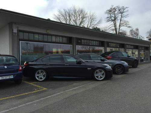

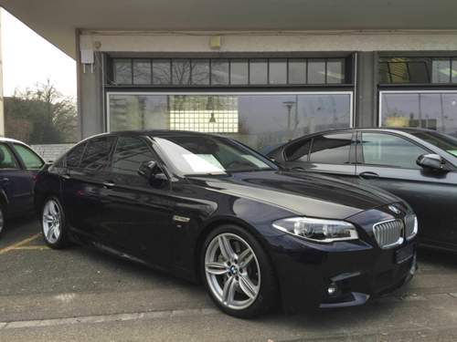

mein ehemaliger 550i xDrive mit Eibach Pro Kit

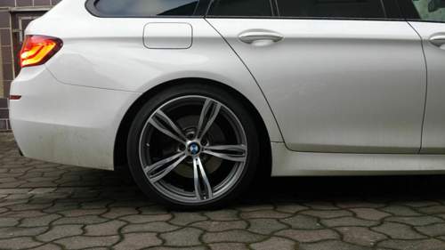

Es sind originale BMW Felgen M343 - Vorne 9J x 20 ET 32 & Hinten 10J x 20 ET 34. Habe sie erst gekauft und noch nicht eintragen lassen. Die Reifengröße 245/35 & 275/30 ist schon in der EG Bescheinigung vom Fahrzeug drin und die Felgen sind ja vom gleichen Fahrzeug (M5), also das ist kein Problem (hoffe ich). Platz ist auch genug - hinten ohne Spurverbreiterung und vorne 5mm, dann schließen sie genau mit der Kotflügelkante ab (siehe Bilder). Vorne würde auch ohne gehen, dann stehen sie 5mm weiter drin als die hinteren. Es würde auch hinten 5mm und vorn 10mm gehen, dann guckt die Felgenschutzkante vom Reifen etwas raus, da muss ich mal sehen wie ich mich entscheide, habe es gestern nur schnell probiert. Beim vollen Einfedern ist hinten locker Platz (auch mit 5mm SV), vorne wird es (mit 5mm SV, ohne nict getestet) voll eingefedert beim ca 50% Einlenken eng, hier könnte man ggf. eine 5mm Scheibe PU unter den originalen Federwegbegrenzer legen. Voll eingefedert ist das Maß Radmitte - Kotflügelkante ca. 30,5cm gewesen.
Bei originalen 343 wird es wohl nicht möglich sein, diese für den Touring eintragen zu lassen, weil die Traglast der Felgen nicht ausreicht. Ich dachte, es seien gute Kopien...
@BMW535dXT schrieb am 20. Februar 2017 um 04:45:42 Uhr:
Genau das war auch bei mir der Grund, weshalb die 343 nicht den Weg auf meinen Dicken gefunden haben. Leider, denn diese Felgen sind wunderschön und dazu auch noch verhältnismässig leicht.
Dafür wird die HA 50kg abgelastet. Das ist für mich nicht so tragisch, der Ofen wird eh nie so schwer beladen. Habe ewig nach Felgen Ausschau gehalten aber diese haben mir am besten gefallen.
