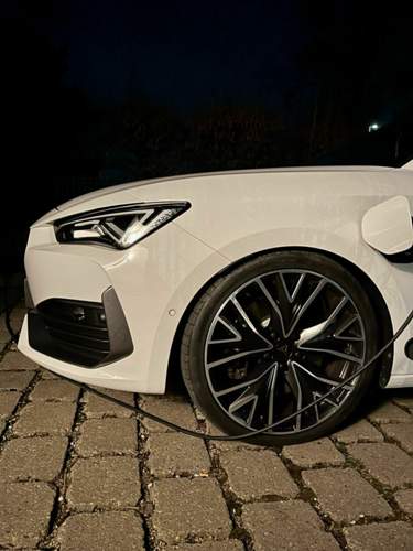

Einbau hab ich selber gemacht.
Federn/Platten/Eintragen waren knappe 600€…
Hier mit Platten auch vorne.
Bedenkt jedoch dass die Sommerfelgen von der ET ca. 5mm weiter raus stehen.
Breiter würde zwar gehen, jedoch mit Steinschlägen an der Tür und am Kotflügel.
Deshalb ein wenig schmaler vorne als hinten.
Lg
Das heisst, dass auch mit den 21er Platten hat man hinten noch ausreichend Platz für etwas grössere Sommerfelgen? Nicht, dass man sich da andere Platten für den Sommer holen muss. Das heisst mit einer 45/35 VA/HA Tieferlegung und 20er hinten und 15er vorn dürfte ich noch bisschen Spiel nach oben oder besser gesagt nach aussen zum Radkasten haben. Oder?
Ja genau so waren meine Bemessungen. Kann ich dir aber genau Mitte nächster Woche sagen, da kommen die Sommerreifen wieder rauf.
Sollte alles mehr als Easy von der Freigängigkeit sein.

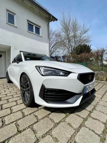

Hallo in die Runde,
Also mit den H&R Federn und 21er Platten hinten und 10er vorne schleift es wie Sau.
Also Distanzscheiben runter, 10er hinten, keine vorne. Passt.
Eingetragen und sieht mega satt aus.
Find es top!
Lg
Sehr stimmig, top!

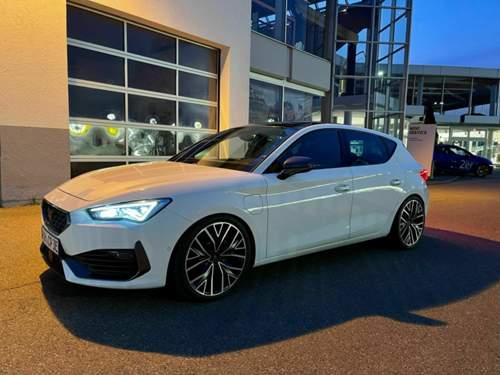

Absolut richtig,
Ich fahre im Winter die Seat Original Alufelgen in 7,5x18 ET51, mit 10mm vorne und 21mm hinten als Distanzscheiben. (Angaben immer pro Seite)
Im Sommer nutze ich dann die Exclusive II, bedeutet 8x19 ET49, mit den eigentlich vorderen 10mm für hinten, und vorne garnichts.
Steht super da, besser geht immer aber für 5mm und weniger mach ich kein Fass auf!
Was ich nur jedem immer ans Herz legen kann:
Jedes tiefergelegte Auto, welches noch Distanzscheiben verbaut bekommt, wirkt höher, als jenes ohne Spurplatten.
Bedeutet:
Wenn man die maximale Optik haben will, dann mit den tiefsten Federn, und dann dezente Spurplatten. So wie ich jetzt im Sommer.
Will man jedoch ein wenig Komfort, dann lieber die Federn mit weniger Tieferlegung.
Ich hoffe ich konnte ein wenig helfen.
Im Anhang noch ein Bild, wie ich aktuell fahre.

Das heisst mit meinen 7,5x17 ET46 Felgen und 225/45 Reifen sollte dein Sommer Setup mit den 10er Platten passen. Das für den Winter wäre wahrscheinlich zu breit. Ist das richtig, was ich da denke?
Oder wieviel mm Platten könnten da passen? Bleiben das ganze Jahr wahrscheinlich drauf, weil Ganzjahresreifen. Muss also nicht auf Sommer/ Winter achten.

Da würde ich um es dezent zu haben, vorne 10mm und hinten 12mm fahren, dann steht er tatsächlich durch die Fahrzeugform hinten minimal satter da.
Nicht übertrieben, aber dann sieht man das was gemacht ist.
Durch die Fahrzeugform, würde ich nie vorne und hinten die gleichen Maße fahren, sondern hinten immer breiter weil das Auto hinten am Seitenteil weiter aufbaut.
Ich hoff ihr versteht was ich meine.
