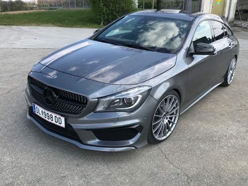

Hallo an alle, bin neu hier im Forum, und habe direkt eine Frage.
ich besitze einen Mountaingrauen Cla, urban mit 18 zoll Fegen und dem Komfortfahrwerk.
Mit dem Fahrwerk als solches bin ich eigentlich sehr zufrieden, nur die optik....
Daher hab ich mich entschlossen der muß tiefer...
Jedoch bin ich etwas unsicher, also es sollen die Federn von H+r 25- 30 mm werden, nur wie sieht es hinterher tatsächlich aus ????
Wird es zu prollig, müssen Spurplatten an die Achsen ?
Also wer das schon gemacht hat, her mit den infos gern auch Fotos wenn vorhanden. Und natürlich auch Meinungen dazu, auch kritische!!

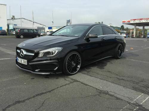

Hellooo, anbei ein Bild der H&R 25-30mm Federn 🙂
BG

Habe meinen num auch mit den ST Federn ein wenig runtergeholt, hier mal ein Bild direkt nach dem Einbau.
Top hier ist meiner mit dem Bilstein b14 ;-)
Lg
Der CLA 45 AMG mit den ST Federn ist wieviel noch runter gekommen? 20mm gesamthaft? Der ist ja schon 20mm vom Haus aus oder?
Wie viel härter ist es geworden?
Ist Comfort jetzt so hart wie vorher Sport?
Gute Frage, er kam aufjedenfall gut runter, nachgemessen hab Ich leider vorhher/nachher nicht, da Ich kein adaptives Fahrwerk habe finde ich das Fahrverhalten identisch zu vorhher, genug Restkomfort, allerdings neigt er sich bei kurven durch den niedrigeren Schwerpunkt deutlich weniger.

Moin,
um die Diskussion noch mal kurz aufzugreifen, wenn ich mir jetzt H&R Federn bestelle 25mm vorne und hinten 25mm wie viel tiefer ist mein CLA45 dann ungefähr vorne 0,5 hinten 1 cm oder wirklich 2,5 cm.
Ich finde der CLA ist hinten leider auch als AMG viel zu hoch.
Was darf der Einbau denn ungefähr kosten?
Danke
Federntausch in einen AMG mit entsprechend abgestimmtem Fahrwerk nur wegen der Optik....:-(
IMO entweder richtig (Gewinde) oder gar nicht.
