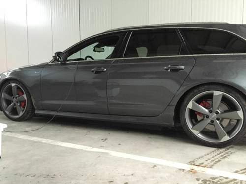

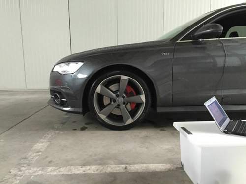

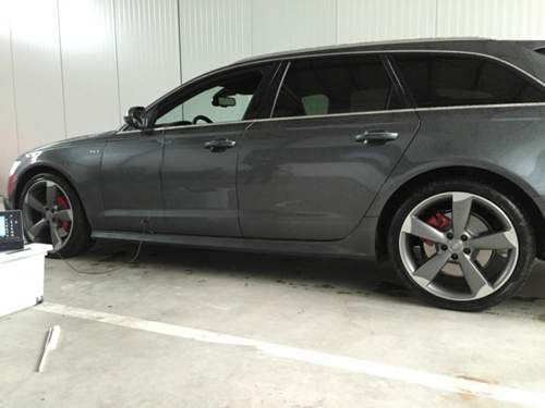

hier ein Comp. stand ab werk links zu rechts 1.5cm schräg ! am ende bis auf 1mm gerade ...
gesamt 1.7cm runter
