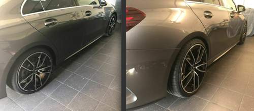

Fertig: tiefer mit Spurverbreiterungen
TÜV war dann doch teuere da meine org AMG Räder breiter als im Gutachten Einzelabnahme...warum auch immer.....
Bild: vorher nachher....Live sieht es besser aus 😉
Ror
Wenn du zwei nicht originale komponenten verbaust, wird immer eine Einzelabnahme draus. Federn + original Felgen = normale Abnahme, Spurplatten dazu =Einzelabmahme. Federn + nicht original Felgen, wenn sie nicht die selben Daten wie original haben = Einzelabnahme.
Wie teuer?
wer_pa
181 €
@eMac_man schrieb am 27. Juni 2020 um 07:01:57 Uhr:
Da ist aber noch Luft.
Oder setzen sich die Federn noch?
ich glaube nicht das sich die Federn noch setzten. Mir reicht das aber auch so....
Federn setzen sich schon noch ein bisschen
Seit ich die H&R Federn drinnen hab ist das Auto etwas weicher meine ich, Komisch oder ? dachte eigentlich er wird noch härter
