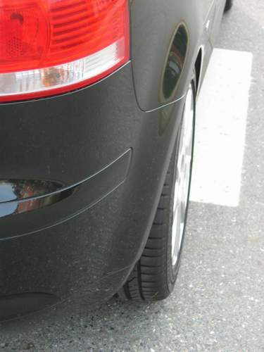

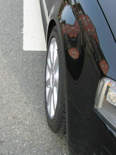

Bei meiner Tieferlegung mit K.A.W. Federn 55/45 mm habe ich noch um die 10 cm Bodenfreiheit unter der kleinen Plastiklippe vorne unter der Frontschürze.
Ich habe 7,5 x 17 ET41 hinten und ET46 vorne mit Spurverbreiterungen. Bei dir wären es durch die 8,5er Breite noch einmal  1,2 cm mehr, d.h. umgerechnet für mein Rad wäre das ET34 vorne und ET29 hinten. Das könnte ganz schön knapp werden. Hier mal zwei Bilder meiner Räder vorne und hinten im Radkasten, da kannst du ungefähr sehen wie viel Platz noch wäre:
Img-4179-klein-58907
Img-4178-klein-36940
