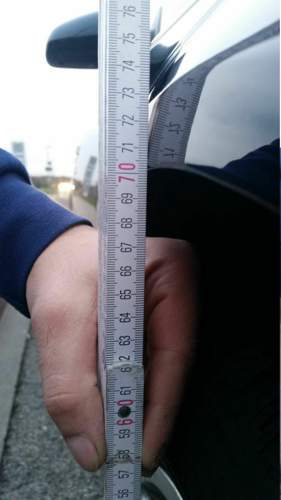

Aso ich habe auch Eibach 30mm bei std.Fahrwerk Neu Stoßdämpfer und Eibach federn 30mm sehr gut sieht aus erst war nur 1.5cm runter nach paar tage genau auf 3cm tiefer beste entscheidung für mich.Erst war 70cm hoch bis rand jetzt nur 67cm extra und bei komfort merk mal gar nicht auser ist stabiler.Bei diese model mussen sie beachten das Lenkung ist immer bei 70% Autos A6 4f Kaput und ubertragt vibriation am lenkgrad bei 130kmh..140kmh bei mir ist auch diese fall getriebe muss raos für Lenkung.

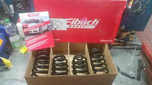

Der Eibach Pro Kit war bisher nur als -30/30 mm und als Sportline -50/40 mm lieferbar, jetzt gibt es allerdings auch -45/40 mm und -60/50 mm und alles natürlich mit TÜV. Die Federn sind auch von Eibach (Farbe schwarz) und werden von der Firma LOWART angeboten.
Die Ursache warum viele A6 4F mit dem -30/30 mm Pro Kit einen Hängearsch bekommen, liegt nicht an der Feder sondern ist häufig eine kaputte Federunterlage an Hinterachse, diese gehört spätestens nach 150000 km erneuert.

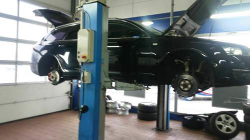

Vielleicht hilft es dem ein oder anderen zur Veranschaulichung.
Audi A6 4F Avant 2.7tdi (120kw) Quattro (12.2005)
EIBACH PRO KIT
VA 30mm / HA 30mm
Art.Nr. E10-15-008-06-22
Brock 18“ Alufelgen (245/40/R18)
