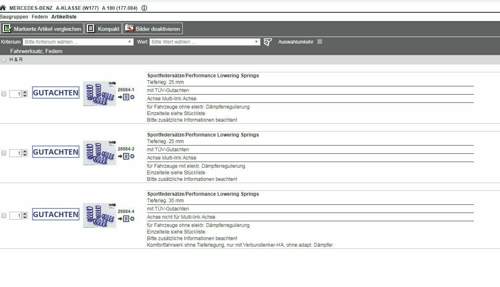

ich bekomme in Kürze meinen A180 mit Komfortfahrwerk.
Das Fahrzeug würde ich nun gerne mit Federn tieferlegen lassen.
Es gibt ja eigentlich nur die im Betreff genannten Hersteller, aber ich habe keine Vergleichsbilder gefunden.
Welcher Hersteller bietet das besser optische Paket für 19" oder 20" Räder?
Ich möchte auf jeden Fall so einen Hängears.. vermeiden.
Deshalb bitte ich hier mal um ein paar Fotos von der Seite mit einem 18" oder 19" Radsatz.

Das kann man auf den Bildern eh nicht unterscheiden ob es eine normale oder Mehrlenkerachse ist. Auch 19 oder 20 Zoll spielt erstmal keine Rolle. In den Produkten steht aber drin für welche Achsenart die Federn sind. Beispiel H&R anbei.

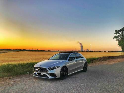

Hier ein Foto von nem A250 Frontantrieb mit AMG Line inkl H&R Federn

woher bekomme ich H&R Federn für die Limousine und wie tief kommt man mit denen?
Habe bei Ebay jetzt 30/20, 25/25 und 35/35 gefunden nur war nie die Limousine aufgeführt oder passen auch die für den w177?
Micha
Artikelnummer: 28684-3 AMG Line VA 30mm / HA 20mm
