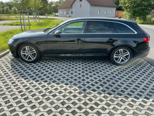

Ein Bild von meinem A4 mit ST-Federn 40/40 und den Serien 17 Zoll Felgen…
Die Perspektive mag ja täuschen, schaut aber immer noch sehr hoch aus. Wenn man die Kamera in Höhe der Türgriffe hält und aus der Perspektive fotografiert kann man es besser beurteilen.
Danke für das Bild. Eine tiefere Perspektive wäre echt besser um das beurteilen zu können. Die Maße Abstand Radmitte-Kotflügelunterkante wären noch interessant.
Kann nochmal eins dann machen.
Ich finde die 17er lassen Ihn nicht schön da stehen da die Reifen einen 50er Querschnitt haben.
Deswegen will ich auch 19er mit 30er oder 35 Querschnitt.
Die Felge so sieht auch sehr verloren aus. Die Tiefe ist so optimal
