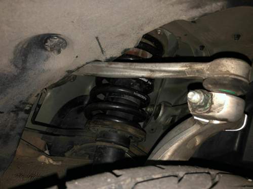

Hallo. Ich wollte euch jetzt mal meine Lösung des "Fahrwerksproblem" :D mitteilen. Seit ungefähr 3 Wochen habe ich die KW Gewindefedern drin und bin mega zufrieden. Kann ich echt nur empfehlen, das Fahrzeug ist durch die individuelle Einstellung jetzt nicht mehr so tief wie vorher. Und der Fahrkomfort hat sich deutlich verbessert, vorher war er viel zu weich und durch die zu große Tieferlegung vorne waren die Dämpfer auch damit überfordert bei höheren Geschwindigkeit und langen Bodenwellen generell schlechter Fahrbahn noch das ganze auszugleichen. Da hat man das Gefühl gehabt die Dämpfer sind aufgeschlagen. Jetzt hat er eine gewisse Härte durch die KW federn. Schön sportlich dynamisch so wie ich es mir wünsche. Aber nicht zu hart. Eben für mich genau richtig :)
Zur Erinnerung: Ausgangslage war das Originale Audi Komfortfahrwerk mit Dämpferregelung, die Dämpfer wollte ich behalten also hab ich 30er Eibach Federn eingebaut. Damit war er vorne viel zu Tief und zu weich. Die Lösung was gleich die erste Wahl hätte sein sollen sind jetzt die KW Gewindefedern.
Abstand habe ich mir jetzt so eingestellt das ich vorne ca. 35,6 cm habe und hinten ca. 36 cm. Je nach Tankfüllstand.
Hier noch ein paar Bilder vom Umbau und jetzigen Zustand.

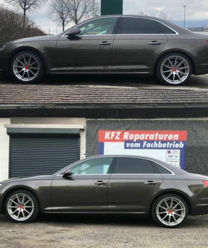

Standart Fahrwerk, kein sline
235 35 19
Eibach prokit 30 30 (schwarze Federn)
Oben das Foto war nach dem umbau
Hinten bin ich ganz zufrieden, vorne könnte er noch ein wenig runter...
Mal gucken wie es ausschaut wenn sie sich setzten.
Vorne sieht es so aus als hätte es gar nichts gebracht, oder?
Ja bin vorne ein wenig entäuscht.. weiss ned an was es liegt
Was für Motor?
Nur Feder oder auch Dämpfer ?
Nur federn.
1.4 TFSI
Motor zu leicht, ohne DSG?
Ist 7G S-tronic .. mein mechaniker meinte es würde in paar wochen anders aussehen..
Vom fahrgefühl her bombe ... 1A mit stern*

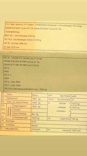

Was für eine Achslast hast du vorn und hinten auf deinen Fahrzeugpapieren stehen? Es scheint fast so, als ob für die VA mit dem 1.4TFSI die Nummer 01FA. anstatt 02FA gebraucht hättest, zumindest wenn die Achslast vorn unter 1081 kg ist . Aber gib mal bitte die Daten.
Hoffe das hier alles drinn steht, sry kenn mich so mit den technischen daten nicht ganz aus :)
