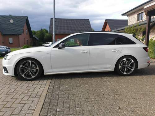

Hab heute die Eibach Gewindefedern eingebaut.
Hinten noch 5mm Restgewinde. So passt es nach meinem Geschmack optisch.
Die Federn sind progressiv abgestimmt. Daher bei kleinen Unebenheiten meiner Ansicht nach komfortabler und bei größeren Stößen, wie es sich gehört.
Es sind DCC Dämpfer verbaut, vorher in Verbindung mit den -20mm Sportfahrwerksfedern.
20200711
Kann täuschen, wirkt aber hinten tiefer als vorn. Wie hat sich das ansprechen auf Querfugen, Gullideckel etc. gegenüber Serie verändert? Komfort Serie = 100% wie viel würdest Du jetzt geben?
Hinten tiefer? Für mich sieht er hinten 2cm höher aus, als vorne

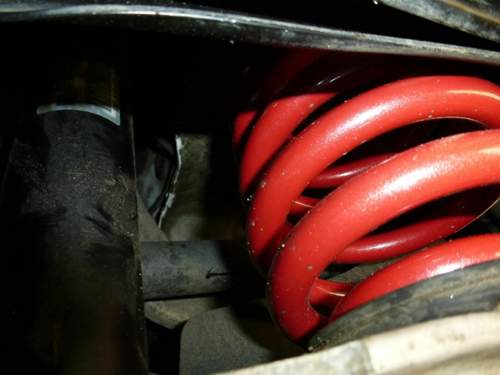

@HelmiCC kanst du bitte ein photo auf die hintere federn nemen. Es währe sehr intressant zu sehen ob deine windungen auch zusammen sitzen, (wie H&R und KW).
Also gemessen sind es jetzt VA34cm / HA34,5cm vom Radlauf bis zur Mitte Radnabe. Zur Erinnerung vor Einbau der Federn Radmitte Radlauf VA 37,5cm / Radmitte Radlauf HA 36cm.
Zum Komfort muss ich noch ein paar weitere Km fahren und mir ein ganz genaues Bild zu machen. Einen ersten Eindruck habe ich ja weiter oben schon schrieben.
Hinten liegen keine Windungen aufeinander. Ich hab es versucht auf ein Foto hin zu bekommen...nicht ganz einfach, siehe Bild. Reicht das so?
