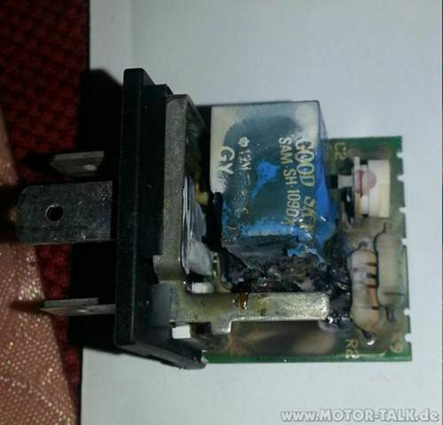

Vor ein paar Jahren durch ein neues ersetzt, weil der Einrastmechanismus nicht mehr funktionierte. Nun, gerade vor ein paar Tagen machte sich der verfickte Schalter - und man höre und staune - nach dem Abstellen selbständig, blinkte die ganze Nacht vor sich hin und am Morgen war die Batterie leer, so leer, dass noch nicht einmal die Schließanlage fünktionierte.
Nach Aufladung der Batterie, geht der Blinker nur noch mit Dauerlicht. Ich nehme an, dass auch das Blinkrelais schlapp gemacht. Hatte das schon mal jemand? Oder kennt sich wer damit aus?

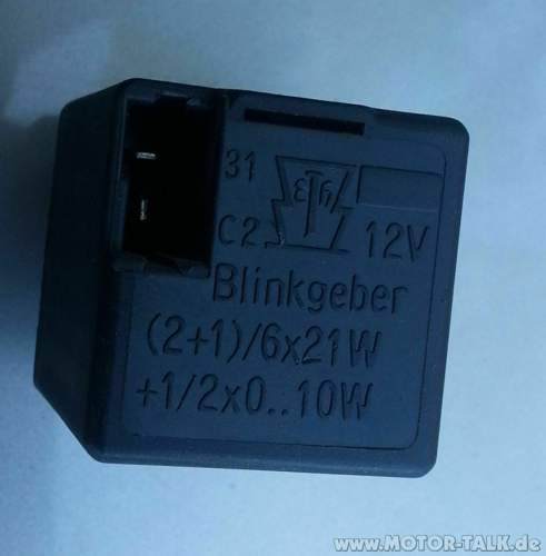

Blinkrelais ist etwa 20 Euro beim Volvo-Händler.
Kann man sehr einfach selbst wechseln.

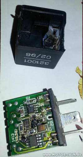

Hmm, hört sich nach masseschluß am Relais an. bleibt dann -wie soll ichs sagen- einfach am kontakt "kleben"
@KNUT-VIII. schrieb am 4. Mai 2016 um 08:22:10 Uhr:
Ja, das war es wohl. Es hatte sich verklebt und so lange Strom gezogen, bis die Batterie komplett entladen war (so etwas sollte es eigentlich nicht geben). Das Relais total verschmort. Ich denke, ich kann ganz froh sein, dass die Kiste nicht abgefackelt ist....

Von Volvo ist dem nicht- sind Zulieferer (in D Bosch oder Hella). In dem Fall (nach den Bildern) kommt das Teil wahrscheinlich von Samsung. Ausserdem fehlt die CE-Kennzeichnung.

Es ist kein Austauschteil, sondern das Original von der Erstausrüstung. Und wer ist denn sonst verantwortlich außer VOLVO, solche Teile zu verwenden?
Das Teil hat halt eine Doppelfunktion, ist auch Gurt-Warnsignal.
Dann geht es halt schneller kaputt.

Es befindet sich im Fußraum (Fahrerseite) , links oben.
Mit anderen Relais und Sicherungen...
