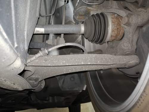

Themenstarteram 18. Juni 2023 um 16:11
Ich weiss nicht ob es etwas hinzufügen wird, aber hier ein paar Bilder von der innnenseite des Radkasten. Wie gesagt: Ich kann nichts abnormales erkennen.

Ich würde mal den Reifen ausbauen um zu prüfen, ob ein Fremdteil an den Bremsbelegen ist. Wenn es das nicht ist, könnte es vom Radlager kommen.

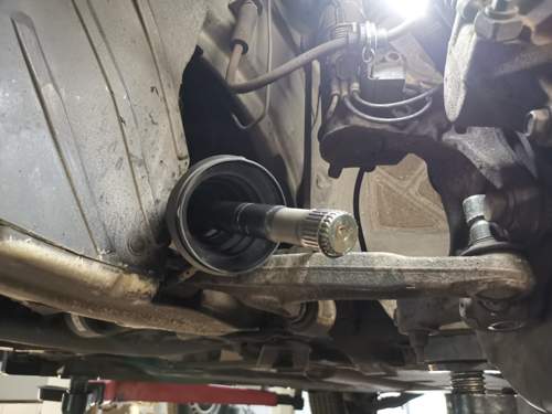

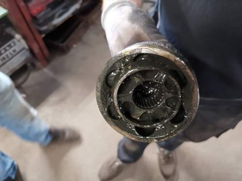

Themenstarteram 29. Juni 2023 um 8:19
So, bin gerade zurück vom Werkstatt. Am ende hat man doch nur die homokinetische Kupplung erneut.
Das tickende Geräusch ist weg, also reparatur scheint erfolgreich zu sein. Total 241 euro.
