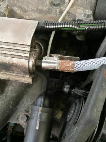

Könnte es denn auch die kleine Unterdruck Buchse am einspritz rail sein?
Moin,
Die kleine Dose ist der Druckregler , wenn du den Unterdruckschlauch abziehst , darf dort kein Sprit sein .
@asterix1962 schrieb am 25. März 2020 um 08:47:09 Uhr:
Moin,
Und daran erkenne ich ob die macht was sie soll?
Nein , ist aber nen Hinweis das sie defekt ist .
Den Druck in der Einspritzleiste kannste mit nem Luftdruckprüfer kontrollieren , soll bei 3.0 bar sein .
