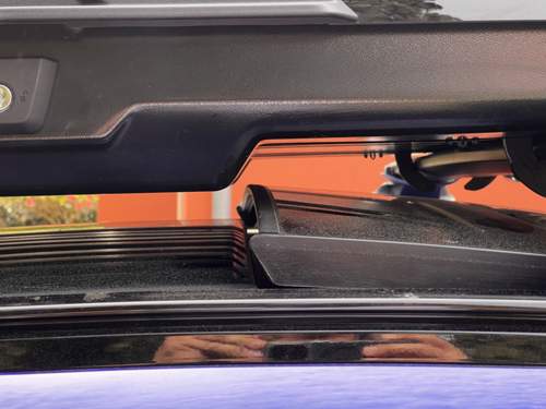

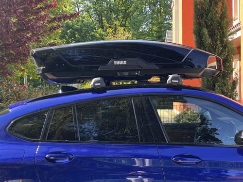

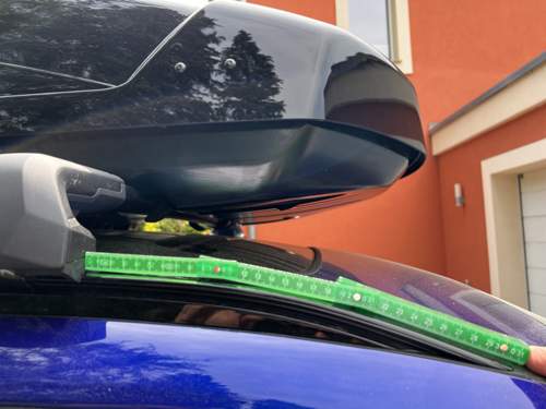

Mein erster Zwischenstand:
Wenn die Dachträger möglichst weit nach vorn montiert werden sieht es am schönsten aus, weil maximal waagerecht, ABER! die Box so weit vorn macht schon ab 80 km/h Windgeräusche.
Ich habe die Träger erst einmal so gelassen aber die Box maximal nach hinten geschoben. Ergo: das Schiebedach geht bei leerer Box gerade noch so auf.
Ich probiere mal, wie es jetzt mit den Windgeräuschen ist und versuche es später nochmals mit nach hinten verschobenen Dachträgern um die Box bis kurz vor die geöffnete Heckklappe zu bekommen.

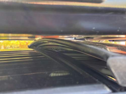

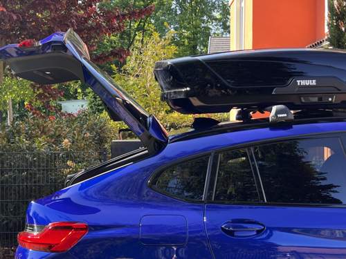

Finale Position gefunden!
Nach einigen Versuchsfahrten kann ich (aus meiner persönlichen Sicht) beste Position für die THULE WingBar Edge Träger und THULE Motion XT L Box beziffern:
Der fordere Träger ist 30,6 cm vom vorderen Beginn der Dachreling entfernt.
Der hintere Träger ist 49,0 cm vom hinteren Ende der Dachreling entfernt.
Die Box befindet sich bei dieser Dachträgerposition so weit wie möglich nach hinten geschoben.
Damit erzielt man die geringsten Windgeräusche + das Schiebedach lässt sich öffnen und kommt nicht mit der Dachbox (auch wenn schwerer beladen) in Berührung + die Dachfinne ist frei + die Heckklappe lässt sich bei maximaler elektrischer Öffnungseinstellung öffnen ohne, dass sich Dachbox und Kofferklappe berühren.
Ich hoffe, mit meiner investierten Zeit vielen von euch Mühe erspart zu haben, dies selbst austesten zu müssen.
