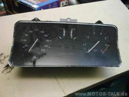

Welchen anderen Tacho kann ich denn in den Corsa a (vorface) einbauen? Welchen Stecker hat er Vorface ohne DZM? Weil ich könnte einen Tacho mit DZM haben aus einem Kadett? Passt der dann oder muss ich noch irgendwelche Stecker besorgen?
Passt generell der Tacho mit DZM beim Corsa ohne DZM,wenn beide Facelift sind, oder eben beide Vorfacelift?
Passt Kadett Tacho nur beim Vorfacelift vom Stecker her?
Bild = Kadett Tacho ?
-72
Das kadett Tacho passe bedingt. Musst hier und da was Wegpfeilen. Aber das merkste beim Einbau.
Stecker müsste wenn ich mich nicht irre der selbe sein. Um den DZM zum laufen zu bekommen wirst du vermutlich das Kabel legen müssen auf die Zündspule!
im Normalfall ist das ein Grünes.
Das müsste dann am Tachostecker PIN 2 sein
Okay,dann werd ich wohl einen Tacho vom Kadett einbauen.
