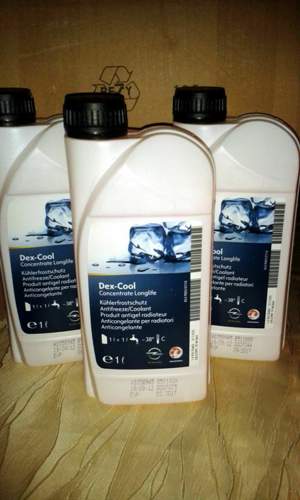

Hi
So das Frostschutzmittel ist nun heute endlich auch angekommen, so kann ich mich morgen an die Arbeit machen und das Thermostat + Kühlwasser wechseln.
Gruß André

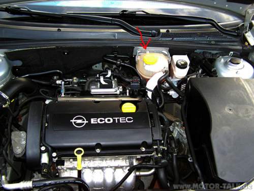

Hi
So fertig, jetzt geht die Temp. sehr zügig hoch und das Thermostat öffnet jetzt auch erst bei ca. 105°C im Teillastbereich, bei Volllast so um die 95°C und lässt auch nicht die Temp. bis auf 80°C abfallen.
Beim entlüften hat es mächtig gerumpelt im Kühler, ich dachte schon den haut es auseinander und es braucht auch etwas Zeit bis wirklich alles richtig entlüftet ist. Wichtig ist auch, das man nach dem auffüllen den Deckel verschließt und erst dann den Motor startet. Auch sollte man den Deckel nicht auf machen wehrend des entlüften, sonst blubbert / drückt es alles oben raus, erst wenn alles richtig nach der Vorgabe von Opel entlüftet ist, kann man im leicht abgekühlten Zustand aufmachen und korrigieren.
Unten mal die Anweisung von Opel zum befüllen und entlüften.
Gruß André

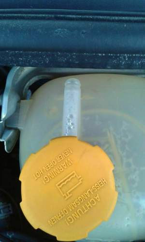

Hi
Ist es normal das über diese Überdrucköffnung am Behälter, immer etwas Feuchtigkeit austritt und das riecht man auch ?
Gruß André
100-4452-kopie
nein, eigentlich nicht. Entweder ist der Systemdruck zu hoch oder der O-Rong dichtig nicht richtig ab. Im kalten Zustand mal aufschrauben, O-Ring sauber machen und eventuell leicht mit Silikon-Fett einschmieren.
Systemdruck zu hoch, kann das sein das es durch etwas zuviel Kühlwasser kommen kann? Denn ich hatte im kalten Zustand ca. 1 cm über max. ( dem Falz am Behälter) gefüllt. Oder kann es am Deckel liegen ?
den Druck regelt der Deckel, da sind Ventile drin...
Also ist der Deckel defekt? Übrigens das hat er auch schon vor dem Thermostat Wechsel gemacht.
Hier mal ein Bild von der Feuchtigkeit im Röhrchen.
