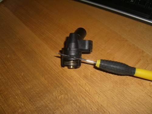

Mein kleines Öl-Thermostat hab ich jetzt vom Freundlichen bekommen, 3 Ct. unter 34 Teuros nahm er mir ab. Wegen dem O-Ring-Kit fragte ich nach und erfuhr, daß der nur bei Demontage der WaPu nötig sei. Am Thermostet selbst ist ein O-Ring bereits dabei. Für die Aufnahme hab ich mit dem Schraubendreher O-Ring geliftet.
