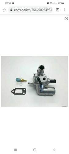

Hallo!
Kurz:
Kühlmitteltempi zu hoch angezeigt, Thermostat mit Sensor gewechselt, 2x entlüftet, Temperatur zeit im Cockpit zeigt sehr schnell im Roten Bereich (autobahn z.b.)
Mit Infrarot im Motorraum 88° gemessen.
Kann es sein das der Sensor im Thermostat defekt (obwohl Neu) oder in Fahrenheit statt Grad Celsius anzeigt?
Oder ist doch die Bordanzeige futsch?
Freue mich auf Antworten!

Da dein Motor in Wirklichkeit ja nicht zu heiß wird (88° mit Infrarot nach AB), wird für die dennoch zu hohe Anzeige mit hoher Wahrscheinlichkeit ein defekter Kühlmitteltemperatursensor (sitzt nicht im Thermostat) ursächlich sein. Denn der bewirkt die Anzeige, und die Teile unterliegen auch einem Verschleiß. Andere Symptome müssen in dem Zusammenhang nicht auftreten. Ist aber vielleicht auch die Leerlaufdrehzahl leicht erhöht oder der Motor springt nicht mehr so gut an wie früher oder verbraucht auch mehr Benzin, dann ist es mit Sicherheit der Sensor.

Welcher Temp.sensor wäre dafür verantwortlich?
Wir haben einen Thermostat mit Fühler, mussten ihn extra über Lettland bestellen da uns zuerst ein Thermostat ohne Fühler gesendet wurde (autodoc)

Den haben wir
Screenshot-20210630-093421-chrome
Weiß ja nicht, welchen Diesel du hast (CH ?), aber ich meine z. B. sowas HIER. Hab den Dieselmotor nicht so vor Augen, aber dieser Sensor sitzt normalerweise oben am Motorblock neben dem Kühlmittelzugang.

Hab nen 2.8 crd ja gemäss Typengen. Ein CH modell. Und dieser sensor sitzt bei diesem Voyager im thermostat gehäuse.
Danke vielmals für deine Antwort!
Ich werde am weekend fas obd auslesen lassen und dann den sensor nochmals erneuern.
