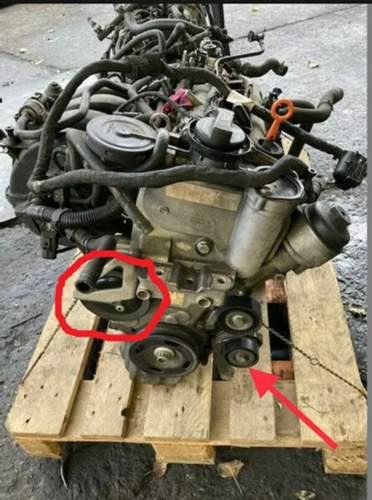

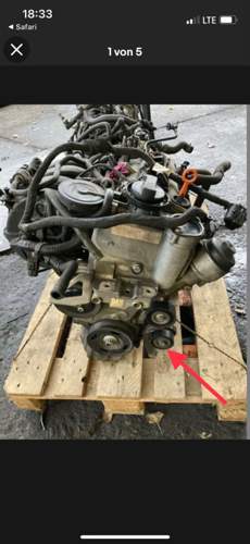

Ist das die Wasserpumpe !?
Nein, ich hab die Wasserpumpe mal markiert.

Die Deinstallation wird doch nur auf der Hebebühne funktionieren oder !? Von oben kommt man da schwer hin oder habt ihr das alle von oben geschafft !? 😁
Also links am Motor passt nur noch ein Arm rein mit eingeschränkter Beweglichkeit 🙄
@E53freak schrieb am 28. März 2022 um 18:46:09 Uhr:
@AudiJunge schrieb am 28. März 2022 um 18:38:07 Uhr:
Genau AudiJunge hat die Antwort bereits gegeben!
Also du kommst von unten auch ganz gut Ran. Dazu Rad abmontieren und Radhausschale lösen zuerst die Schrauben von dem Zahnrad der Wasserpumpe leicht lösen . Danach tust du die Spannrolle spannen und Keilriemen abnehmen! Davor natürlich von dem Verlauf von Keilriemen ein Bild machen damit du weißt wie Rum du dein Keilriemen drauf machst 😉
Ja das wird nur was von unten werden.
