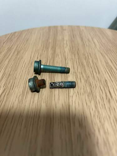

Kaufe alle Schrauben neu ! Nicht dass du die alten Schrauben noch beim festziehen kaputt machst ^^

Ihr werdet lachen. Ich habe mir heute einfach gedacht, setz die Gripzange noch mal an, obwohl ich noch auf mein letztes Werkzeug (Stehbolzenausdreher) warte. Plötzlich bewegte sich die Schraube und ich spürte genau, das war’s jetzt. Ich wusste, ich bekomme sie raus und habe sie ganz langsam Stück für Stück raus gedreht. Dabei immer wieder WD40 gesprüht. Ich denke, dass es ausschlaggebend war, die Schraube täglich mehrmals mit vier verschiedenen Rostlöser und Kriechölen einzusprühen.

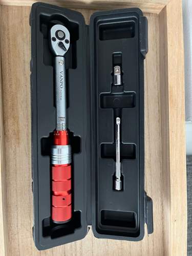

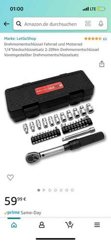

Die vier Schrauben werde ich durch neue wechseln. Leider habe ich nur so einen drehmomentschlüssel, den man bei einem Reifenwechsel benutzt. Wahrscheinlich braucht man da etwas anderes (siehe Bild)!? Und vorallem, wo bekomme ich die Infos mit wieviel Drehmoment man welche Schraube reinschraubt !?

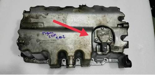

Noch eine Frage am Rande. Wo sitzt der Öltemperatursensor ? Ist der momentan leicht zugänglich ? Ich frage nur deshalb, weil kurz bevor der Wagen endgültig zum Erliegen kam wegen dem defekten Thermostat, zeigte er in dem Fehlerbericht auch einen defekt am Öltemperatursensor (es könnte natürlich auch ein Folgefehler bzw. Pseudofehler sein).
Der sitzt von außen in der Ölwanne, kannst du bei leerer Ölwanne wechseln, im Rahmen eines Ölwechsels

Guckst du unten in Anhang (Ölstandsensor)
Genau ! Nimm ein 1/4 Drehmomentschlüssel! So etwas kaufst du 1 Mal und dann benutzt du immer wieder bis die Teile kaputt sind 😉
Wichtig nach jedem Benutzen den Drehmomentschlüssel wieder entspannen !
@polobuddy schrieb am 25. März 2022 um 07:17:21 Uhr:
Mit wieviel NM zieht man solche Schrauben an !? Und hat nicht jede Schraube einen eigenen Anzugsmoment !?

Die Schrauben vom Kühlmittelreglergehäuse werden mit 10 Nm angezogen.
Heute ist mein schöner Drehmomentschlüssel angekommen. Das Thermostatgehäuse kommt hoffentlich morgen…
