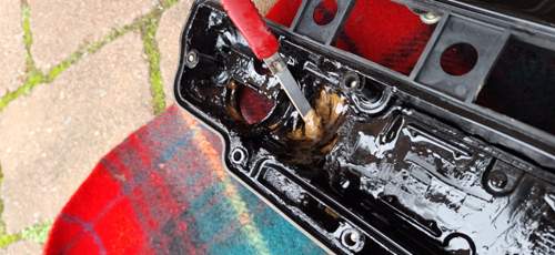

Dafür hab ich neue ( Hausgemachte ) Probleme mit dem Wagen, zum einen extremer Motorschlamm ( Ventildeckel bereits entschlammt sowie Oelwechsel gemacht ) denke ich fahre das noch einwenig und mache erneut einen Oelwechsel. Frage hierzu, kann die Nässe ( Feuchtigkeit) derart begünstigt werden, da der Motor ( dank des defekten Thermostats ) nie wirklich auf Betriebstemperatur kam ?
Wasserverlust habe ich so nicht und zumindest den müsste ich bei einer defekten ZKD doch haben.. oder ?

Wenn du nach dem Tausch des Thermostat noch keinen Ölwechsel gemacht hast, kann das noch alte Feuchtigkeit sein im Öl die jetzt nach und nach aus kondensiert.
Ja mache mal einen Ölwechsel beizeiten und beobachte es.
Eigentlich hat der A12XEL keine Schwachstelle wo Kühlwasser ins Öl gelangen kann, so wie bei den Z10/12XE/P Motoren mit der Wasserpumpe.
Wenn dann höchstens noch die Steuerkettengehäuse, das die undicht ist.
Habe ich aber noch nie gehört bei deinem Motor.
