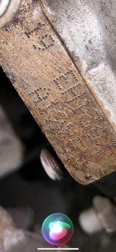

Meine Daten sind auch 0035/Ali Motor Code 12XER
Mit 51 kw also 69 Ps
Das machte es auch etwas schwieriger den richtigen Ausgleichsbehälter mit dem Deckel zu finden
Weil es immer hieß das der gelbe Deckel falsch ist.
Er ist aber original so verbaut
Der 12XER mit 51 kw ist wohl eine gedrosselte Version
Wer sagt das?
12XER und 51 kW ist falsch. Es gibt den A12XEL mit 51 kW.
L = Niedrigere Leistung
R = Höhere Leistung
https://www.ilcats.ru/.../?...
Laut dieser Seite ist es der gelbe Deckel mit 1304677 GM-code-Teil: 30592366 gleicher wie bei Z12XEP. Kostet 5 Euro als Ersatz und 10-15 Euro original.
Das heißt jetzt das ich keinen Motor mit 51 kw habe oder ich den Code A12XER nicht habe?
@dart1800 schrieb am 17. Februar 2024 um 18:29:02 Uhr:
Richtig.
Falsch
@dart1800 schrieb am 17. Februar 2024 um 18:35:29 Uhr:
Falsch
Auf deinem Motor steht A12XER, weil A12XEL und A12XER baugleich sind, aber deiner gedrosselt würde, deswegen L statt R. Ansonsten darf mich
@hwd63
korrigieren.
Jetzt bin ich kein Fachmann für Motor Code
Ich kann nur sagen 51 kw und Motor Code ist auf Motor A12XER
@dart1800
Basismotor ist der A12XER gedrosselt per Software auf 51 kW und somit ein A12XEL als Typenbezeichnung.
@corsa09
Alles korrekt beschrieben ??
Aber nichts anderes hatte ich gesagt das er gedrosselt ist
Für mich aber gut zu wissen das ich demnächst unter A12XEL schauen kann und somit ist die Info für mich viel wert danke
