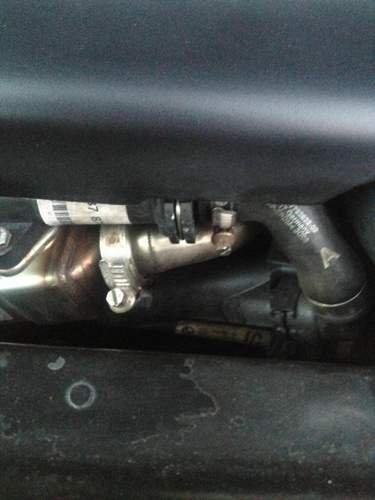

Die Klammer direkt am Thermostat.
Wollte das ganze Rohr ein wenig zu Seite legen um die Wasserpumpe raus zunehmen. Das Rohr ist auch an der Wasserpumpe befestigt.
Naja, habe dann die Klammer wieder eingesetzt. Passte auch. Aber ich weiß nicht ob irgen was beschädigt ist.
Habe danach die Schelle gelöst und dann das Rohr bisschen weggelegt.
War gerade am Auto. Hab die Klammer nochmals abgenommen. Wieder rausgezogen und eingesetzt. Passte irgend wie nicht richtig. Hab dann ein wenig hin und her gewackelt bis es fast von selbst rein ging. Klammer wieder rauf. Wasser nachgekippt und eine Probefahrt gemacht.
Hmm. Diesmal ging die Temperatur nicht unter 86 Grad. Habe von Ca. 120 das Gas weggenommen und bis Ca. 70 Das Auto Rollen gelassen. Temperatur blieb bei 86 Grad.
Kurzer Sprint mit Kickdown ausprobiert. Temperatur sank dann bis 83 und stieg anschließend bis 88 Grad.
Dann bin ich langsam nachhause gefahren. Temperatur blieb bei 86.
Werde es mal beobachten. Und berichten.
Gruß Kenan
...somit ist die Funktion von AGR Thermostat nicht mehr gegeben. In dieser Jahreszeit wird wohl noch gut gehen, aber im Winter wird kritisch.
