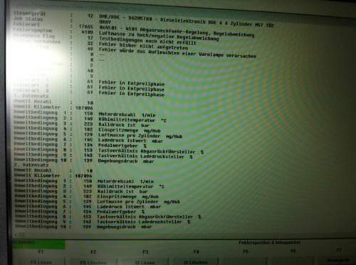

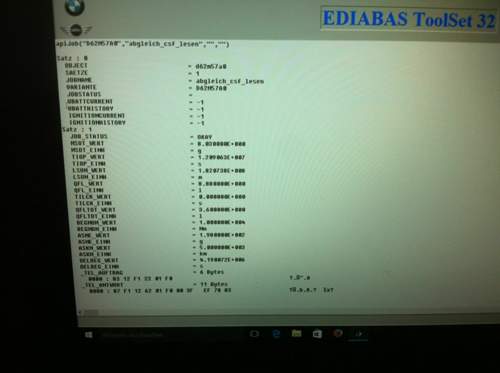

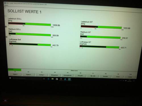

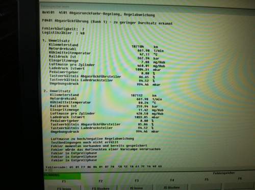

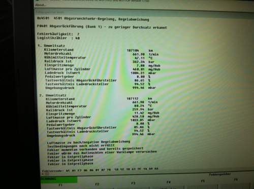

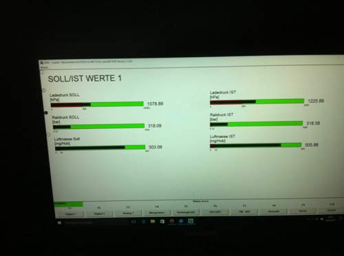

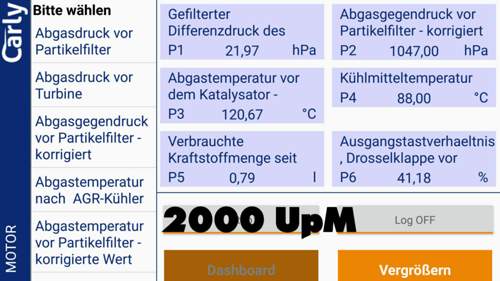

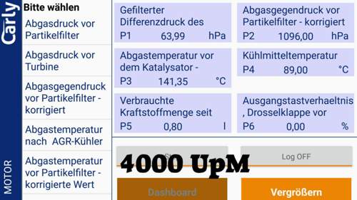

Bin jetzt endlich dazu gekommen, ein paar Fotos von den vielleicht richtigen werten :)
Das Auto wurde 30min bewegt. Die Kühlmitteltemp überstieg nicht die 83 Grad, dann stand ich 10min, bis ich das ganze Carly App eingerichtet habe, daraufhin stieg die Temp.
und hier die Bilder..
2000
4000
700
Kannst du bitte auch Abgastemperatur vor dem Partikelfilter messen lassen mit Carly?
DPF und KAT sind in einem Bauteil und haben nur einen Temp. Sensor. Die hier gezeigte Temp. ist somit die vorm DPF und KAT

Hallo zusammen.
Ich hab das Interface nun endlich zum Laufen gebracht.
Fehler auslesen über i...a klappt schon.
480A, 452A und 4D4A sind abgelegt.
Jetzt wollte ich mal bei T.. l32 rein schauen um einen Plan für Morgen zu haben, wenn ich eine längere Fahrt durchführe.
Über i...a wird D62M57A0 angezeigt.
Die Datei ist unter Ediabas ecu nicht vorhanden.
Kann mir einer weiter helfen?
Allg ist mir aufgefallen, dass egal welche .prg ich auswähle, es sind keine jobs vorhanden; Prog wird als Admin ausgeführt.
