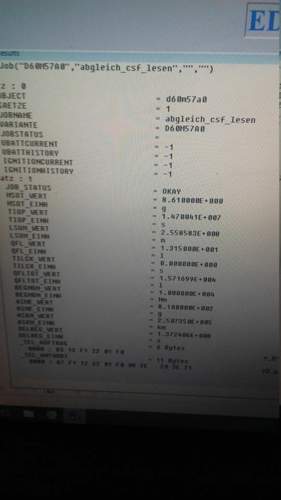

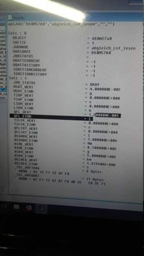

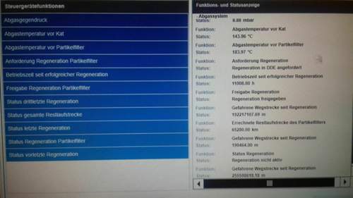

Hallo
Hier kurz meine Vorgeschichte.
BMW 525xd Bj.10.2009 mit 258000 km wurde vor 3 Wochen vor München um 7000 Euro gekauft und nach Östereich importiert. . Für Österreich ein guter Preis + noch 1000 Euro fürs zulassen in Österreich.
Katte beim Kauf zwar das Kabel zum Fehlerauslesen dabei, ging aber ned weil es noch ein altes Kabel war.
Auto gekauft dann das passende Kabel bestellt.
Im Fehlerspeicher waren dan ein paar Fahler:
Temperaturfühler vor Kat
Glühkerzen ansteuerung 1 -4
und ein paar Kleinigkeiten
Inzwischen sind der Temperaturfühler vor Kat die Glühkerzen inklusive Steuergerät und gestern auch noch beide Thermostate neu (vorher 65 Grad jetzt 89 Grad, bei Bergauffahrt geht es bis 94 Grad hoch).
Sollte also passen
Heute bin ich dann eine Runde auf der Autobahn gefahren um den Partikelfilter freizubrenen.
Bin mir aber ned ganz sicher ob s geklappt hat.
Könnt ihr bitte mal über die Bilder drüberschauen die werte sind mir ned ganz schlüssig.
Zb. Betriebszeit seit erfolgreicher Regenerierung 11008 h ?? sind das sekunden dan würds circa passen
Status Gefahrene Wegstrecke letzte Regeneration 190464.00 m sind vor 190 km oder ??
Aber die letzte und vorletzte regeneration und Status drittletzte Regeneration ist ja schon eine ewigkeit her
kann das stimmen oder verstehe ich da was falsch?
Abgasgegendruck bei Standgas ist so um die 9 mbar
bei 2000 umdrehungen so um die 40 mbar
und bei abriegeln geht er bis 100 mbar hoch pendelt sich aber dann bei 80 mbar ein.
jeweils bei stehenden Fahrzeug. Das sind doch gute Werte oder?
Partikelfilter ist immer noch der erste drinnen (bei 180000 km ist er laut Servceheft mal ausgewaschen worden
von einer Freien Werkstatt.
Also laut meiner Interpretation hat er vor 190 km regeneriert stimmt das so?
20180314-223912
20180314-231853
190km (!) seit letzter Regeneration, 810g (!) Asche, Regeneration angefordert und freigegeben, Drücke erhöht.

13,3 l oder 190km. Drücke erhöht aber noch im normbereich. Fahr mal öfter lange Strecken, dann geht der Druck auch wieder biss runter. Trotzdem weiter ab und an beobachten. Wird der Fehler 480A gesetzt ist der Druck dann tatsächlich erhöht. Da wäre eine Reinigung angebracht.
Sehe ich anders. Die Thermostate waren Fratze sodass die Kühlmitteltemperatur nicht erreicht wurde. Jetzt ist alles okay und die Regeneration kann stattfinden. Die letzte war vor 190km.
Der Aschewert wird hochgerechnet. Ich gehe davon aus, dass der DPF Tausch nicht registriert wurde. Das kannst du selber mit deinem Tool machen. Entscheidend für den Zustand ist der Gegendruck. Den kann ich zwar nicht erkennen hier, wenn du aber sagst er ist bei Leerlauf um 8mbar ist das absolut im Rahmen.
Weiterfahren und Freude haben. Bei verstopftem DPF hast du andere Probleme und Fehlermeldungen. Und auch dann kann man immer noch den DPF reinigen. Mach dich nicht verrückt.
Themenstarteram 15. März 2018 um 5:59
Den DPF Tausch zu registrieren ist nicht zwingend wichtig. Da werden nur die Werte genullt. Das System funktioniert auch ohne filtertausch ganz normal weiter...
Jup, da bin ich bei Dir. Er schrieb ja, dass er um 180tkm anscheinend schonmal gereinigt wurde. Wenn man nun den Tausch bzw den leeren Filter nicht als "neu" registriert (würde ich machen, weil ist ja keine Asche dann mehr drin) dann rechnet das System ja fleißig weiter. Das meine ich.
Der rommulaner hatte da etwas Panik gemacht wegen den 810g Asche. Und ich sehe hier keinen akuten Handlungsbedarf zur DPF Reinigung.
Meine Gegendrücke waren auch leicht erhöht aber seit einem halben Jahr wo die Regeneration wieder regelmäßig läuft, reduzieren sich diese langsam aber stetig.
Themenstarteram 15. März 2018 um 6:27
Genau so. Kann man machen, muss man nicht. Bei mir ist auch alles schon übervoll. Also laut Aschezähler :D das ist mir aber ziemlich Wurscht. Ich fahr lieber. Weiß gar nicht wann ich zuletzt mal reingeguckt hab. Ist sicher schon 2 Monate her....

Liege ich da richtig mit der Betriebszeit seit letzter erfolgreicher Regenerierung .
11008 h das sind sekunden oder?
Was ich nicht ganz verstehe warum sind die Drücke erhöht.
Was sind da normale Werte?
Da wiedersprechen sich leider viele Aussagen was nan so liest.
Und übrigens super Forum. Wenns das Forum nicht gäbe wäre ich wahrscheinlich so lange mit kaputten Thermostaten gefahren bis der Filter volll gewesen wäre. ....
mfg eric9999
Ich achte immer nur auf den QFL wert. Das sind die Verbrauchten Liter seit letzter Regeneration. Da hab ich dann nen Anhaltswert für die gefahrenen km seit letzter Regeneration.
Mit Sekunden kann aber hinkommen. 3,05 Std für 190km klingen plausibel.
