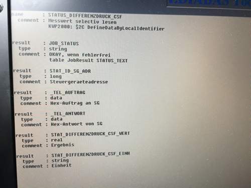

Passendes Motorsteuergerät (zu finden in inpa) auswählen -> Danach den Job Abgleich_csf_lesen 1x ausführen -> Ergebnis ist im Fenster Result -> Beschreibung im Fenster Job-Info

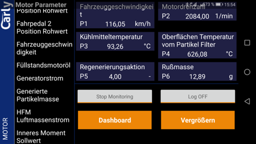

Bei Carly kannst du in den Parameter z. B. Regenerierungsaktion (0 = keine Regeneration, 4 = Regeneration) oder Oberflächen Temp DPF (bei Regeneration steigt die Temperatur über 550 °C) anzeigen lassen.
Okay aber dafür braucht man glaube ich die Erweiterung
Ja, wie bei Siedler. Da braucht man auch Erweiterungen für mehr Features 😁
Oder nen cheat
hehe nein, du brauchst nur die normale Vollversion, diese beinhaltet die Parameter Funktion...soweit ich mich erinnere.

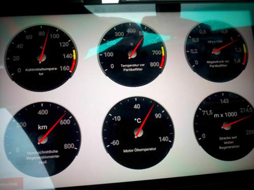

Ja passend wollte meiner heute mal wieder abbrennen. Das sieht in Carly dann so aus.
Edel
Und das geht mit der normalen Vollversion
Korrekt. Ich nutze die App eben als erweiterte Anzeige, da mein Dicker keine Temp.-Anzeige hat und bis ich über das BC Geheimmenü die Kühlmitteltemp. freigeschaltet habe (Stichwort Quersumme: 30) hab ich die App 10x gestartet 🙂
Und bitte nicht wie ein Berserker über die AB wenn er regeneriert. Der Irrglaube, dass diese dann effektiver ist besteht meist. Beste Ergebnisse werden bei etwa 80 - 90 kmh und Drehzahlen um 2000 erreicht. Tempomat rein und laufen lassen.
Deine Kwt lässt den sicheren Schluss zu, dass hier gerade die Regeneration stattfindet.
Unglaublich aber wohl wahr
