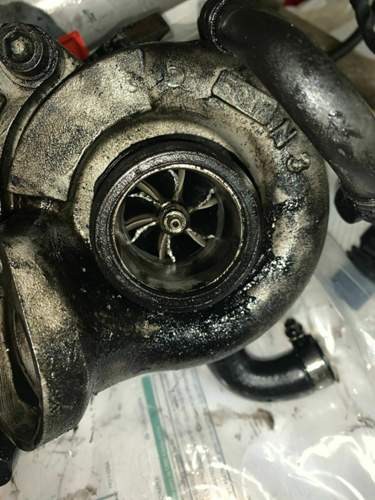

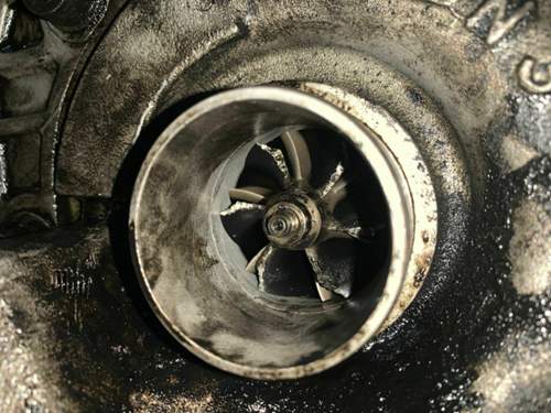

Turbolader:
Je weiter die Beladung des DPF voranschreitet, desto höher steigt der Abgasdruck vorm DPF. Ist dieser Abgasdruck dauerhaft zu hoch, steigt die Belastung für den Turbolader durch Ruß und Hitze bis dieser schließlich unter der enorm hohen Drehzahl in Verbindung mit zu hohem Abgasdruck kaputt geht. Das macht sich durch blauen Qualm und Ölverlust, lautes Pfeifen und Leistungsverlust bemerkbar. Dann ist es aber bereits zu spät und ein neuer Turbo muss her. Dazu muss es nicht kommen. Hier noch bissl Text.
http://www.technikzentrum.net/
Und Videos.
http://www.technikzentrum.net/turbolader-reparatur.html
Wer seinen Turbolader zusätzlich schonend warm und wieder kalt fährt, hat lange Freude am Fahren.

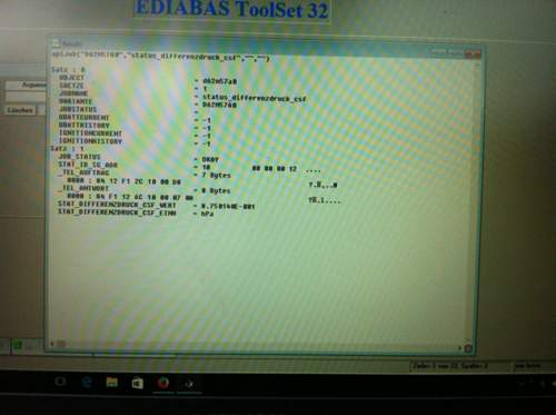

Ja das stimmt aber wo sehe ich es wie voll der schon ist?
Als ich vor der Regeneration den Fehler 452A hatte habe ich in INPA ca 45% Aschengehalt gesehen.

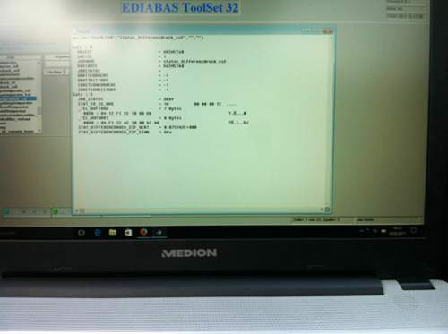

Themenstarteram 17. März 2017 um 5:52
Ruß und Asche ist Kappes. Miss den Differenzdruck bei Leerlauf/2000/4000 umin. Vorher Warmfahren. Und auch den Intervall, also die abstände zwischen den Regenerationen.
Ist es eigentlich egal, in welchem Gang das Auto ist bei der jeweiligen Drehzahl?
Danke, ich werde bei Gelegendheit machen. Kann man es im Stand machen oder muss das Auto fahren?
Ohne Last!
Themenstarteram 17. März 2017 um 9:34
Genau also Auto muss stehen.
ok danke
Themenstarteram 17. März 2017 um 21:11
Druck auslesen mit T32
Doppelklick auf den Job
status_differenzdruck
Motor vorm Klick mit der entsprechenden Drehzahl laufen lassen.
Hallo, es gibt nur Job-Differenzdruck- csf und wenn ich es doppeltklicke, egal bei welcher Drehzahl, gibts gleiche Werte: s. Bilder
1 Leerlauf
2 2000 Umdrehung
0,8 mbar im Standgas und 8,8 mbar bei 2000 ist so gering, dass ich es schon für nicht normal halten kann.
Hast Du schon mal geprüft, ob die Druckwerte beider Sensoren (ohne Motorlauf) zueinander plausibel sind. Müssen in diesem Fall beide in etwa den gleichen Umgebungsdruck anzeigen.
Wären die Werte tatsächlich real, müssten die Abgase am DPF relativ ungehindert vorbei laufen.
Wie mache ich es?
Schau mal in Toolset die einzelnen Jobs an, dann findest es schon. Habe mein Laptop gerade nicht in der Nähe.
Hab jetzt nicht alles nachgelesen, aber hast Du Probleme mit dem DPF?
@X5-Baby schrieb am 19. März 2017 um 17:40:59 Uhr:
Da ist zweites Bild im Leerlauf 8,8 und erstes Bild bei 2000 1/min mit einem Wert von 87
Also sind die Werte gut.
@X5-Baby schrieb am 19. März 2017 um 17:46:55 Uhr:
Nein, ich hatte den Fehler 452a, km Laufleistung von dpf erreicht usw. Ich habe einen Tausch vorgetäuscht. Fehler weg. Habe auch die AGrR Rate auf 87 umgestellt. Möchte wissen wie voll mein Dpf wirklich ist. Z. Z. Auto läuft super:)
Deine Werte im Leerlauf sind einwandfrei.
