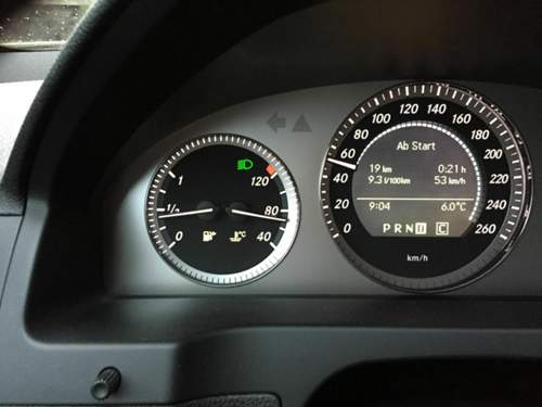

Auf dem nachhause Weg, hat die MKL aufgeleuchtet letzte Woche.
Daraufhin habe ich zuhause mal den Fehler ausgelesen : Kühlmittel Termsotat (siehe Bild)
Kühlmittel habe ich kontrolliert und ein wenig Nachgefüllt. Danach habe ich den Fehler gelöscht jedoch nach 1 Woche kam der Fehler wieder. Was mir aufgefallen ist das der Motor im moment nur 80grad erreicht. Evtl liegt das an den niedriegen Temperaturen?
Innenraum wird ganz normal warm. Evtl Termostat defekt?
@Musli18 schrieb am 10. Januar 2016 um 19:25:09 Uhr:
Was hast du überhaupt für eine Motorisierung?
Bei angemessener Fahrdauer sollte aber trotz der relativ niedrigen Temp. 90 Grad erreicht werden.
Bei 80 Grad ist klar, dass der Innenraum ganz normal warm wird.
Ich denke dein Thermostat ist fratze, besonders bei deiner Fehlermeldung..
VG
ist ein C280
anbei ein Foto wie die Temperatur nach knapp 20km ist. Denke das wirklich das Thermostat hinüber ist.
Img-2574
