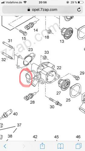

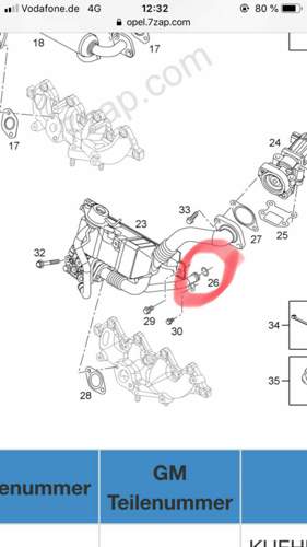

mein 1.7 sabbert aus dem Thermostatgehäuse.
Ist immer ein Tropfen pro Tag.
Weiß eventuell jemand, ob sich da ein O-Ring befindet?
Anhand von ecat24 kann ich das nicht herausfinden.
Ich habe die Schraube etwas fester angezogen. Ist natürlich nicht die endgültige Lösung.
Vielen Dank
Hat niemand eine Idee für mich?
Falls es jemand interessiert. Da sitzt ein O-Ring drin.
Für die Erneuerung muss leider der AGR-Kühler ausgebaut werden :-(
