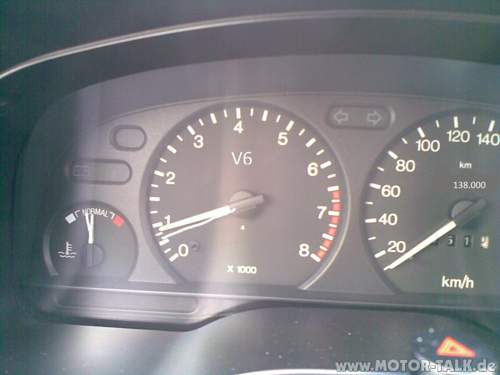

Wollte jetzt mein Thermostat tauschen,weil ich dachte es ist ein 88 er. ist aber ein 92er. schläuche alle gleichmässig warm,Heizwirkung ok.
Woran kann es noch liegen das die Temperatur nicht höher geht ausser wenn ich im Leerlauf länger laufen lasse,dann geht sie auch hoch bis Lüfter anspringt,aber bei der Fahrt, siehe Bild

So Thermostat ist gewechselt,temperatur fantastisch.
Der Leerlauf zeigt allerdings keine Veränderung.
Na ja mal gucken wo es sich ausser bei der Temperatur noch positiv auswirkt.
Anbei ein Bild von Temperatur nach Einbau
gruss heinz

also was die Drehzahl Anzeige betrifft, bin noch mal raus und habe meine beiden überprüft und siehe da: Vollkommen identisch auch mit Euren; Thermostate sind von Ford alle mit 88° verbaut, habe jedenfalls noch nie einen anderen, von Ford verbauten, gesehen. Jetzt wäre es schon sehr interessant über den Verbrauch mehr zu erfahren...bei den jetzigen Benzinpreisen😠
