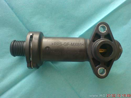

Das Thermostat am AGR hab ich selbst getauscht. Das Große hatte ich machen lassen.
Evtl. kannst du mit dem Tausch des AGR-Thermostats schon was erreichen.

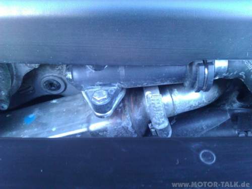

Versucht immer erst das Agr zu wechseln danach das Kühlwasser Thermastat. Eventuell zeigt das Agr schon die Besserung da diese öfters kaputt gehen.

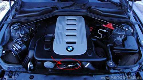

Hallo, bei mir hat erst der Wechsel des großen Kühlwasser-Thermostat den gewünschten Erfolg gebracht. 😛 Seit her immer bei 88-92 Grad. AGR war bei mir IO.
Agr-thermostat
Agr-thermostat-1
Agr-thermostat-3
Hast du es selber gemacht???Gewechselt?
Wenn ja hast du vll eine kurze anleitung?
Danke🙂🙂
