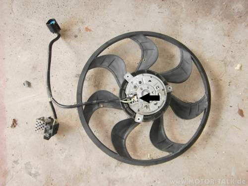

Ich habe aber den Verdacht das es der Fühler, Schalter etc ist. Ich habe vorher den Lüfter ausgebaut und über dessen Pole direkt an die Batterie geklemmt (2-3 sec, hab den Strom nicht über die Relais etc laufen lassen, danke Urgrufty 🙂, der Lüfter ist sofort angesprungen).
Ich hab mal zwei Bilder gemacht, Frage:

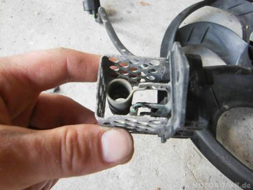

Ist Bild 2 der besagte Fühler, Schalter? Der ist nämlich mit zwei oder drei weiteren Kabeln an den Stecker der an den Kabelbaum kommt gekoppelt.

Luefterpole
Bild-2
Bild 2 = Vorwiderstand R27 (Kabelfarbe: gn/or & gn/wh)

Vergesst den Schwachsin den ich bisher geschrieben habe 😁, "Johnes" und "Urgrufty" haben völlig Recht, tut mir leid mein Fehler. Habe mal wieder die Sachen nicht mit Verstand gelesen.
Mein Auto hat keinen Thermoschalter, lediglich einen Thermofühler der zwischen den Zündkerzen sitzt. Dieser misst die Temperatur am Zylinderkopf und gibt diese an das Steuergerät weiter, was dann wiederum den Befehl gibt "Lüfter spring an" insofern die Temp. zu hoch ist.
Der Vorwiderstand von "Johnes" erwähnt ist kaputt, dieser lässt dann zuviel Strom fließen, was zur Folge hat das es die Sicherung raushaut.
Wie folgt getestet:
Den Stecker vom Lüfter abgezogen und lose herumhängen lassen (Kein Lüfter angeschlossen kein Stromfluss). Danach das Gleiche Prozedere, Leerlauf, Klima an, Hochdruckschalter (Klima) schaltet ab, aber die Sicherung bleibt intakt.
