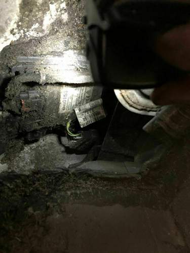

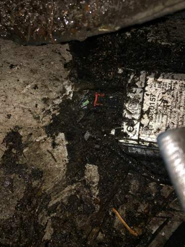

@Alechs schrieb am 6. Juni 2021 um 16:57:58 Uhr:
Darf man beim Insignia eigentlich den Unterboden waschen, oder sollte man das lassen? 😁
Also die Adern bei den Modulen liegen frei. Da war so eine Art Gummiüberzug drüber, welche sich aber schon fast vollständig gelöst hat.
Außerdem sind auf der linken Seite, also da wo der Auspuff ist, weiter Module mit offen liegenden Steckern. Ist das normal?
Ich versuche Kontaktspray auf die Stecker zu sprühen und schließe dann nochmal alles an. Vielleicht geht es dann ja
Da an den Steckern ist nix offen, da liegt auch nix frei. Die Stecker und Pins sind isoliert.

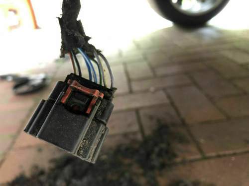

Hallo Leute
ist der Stecker verriegelt, wenn der rote Hebel unten Richtung Stecker oder oben ist Richtung Kabel ist?
Bild #210335694
-59
@Alechs schrieb am 28. Dezember 2021 um 15:29:37 Uhr:
Hallo Leute
Wenn das rote Teil Richtung Stecker geschoben wird ist er verriegelt.
Danke für die schnelle Antwort. Alles richtig. Man ich hab richtig Angst dass die wieder kaputt gehen 😁
Vorallem wenn man das wieder sieht. Ich hoffe das bleibt dicht. Habt ihr vielleicht irgendwie versieglt? Auf der anderen Seite ist noch eine Art Silikon bei den Leitungen. Aber wirklich Feuchtigkeit abhalten soll das denke ich nicht
Sensor
Mach eine Abdeckung davor, z.B. wie dort beschrieben: https://www.insignia-freunde.de/.../?postID=108715#post108715
Ich habe das damals die Steuergeräte komplett mit Isolierband eingewickelt und dann noch in Gefrierbeutel und da auch ISO Band drum rum. Da hat der neue Besitzer sicher Ruhe mit 😁
Hallo, war de Fehler auf einmal da und konnte nicht mehr gelöscht werden oder konnte man ihn löschen und er kam immer wieder??
Moin.
Habe das selbe, hier beschriebene Problem. Steuergeräte ausgebaut, rechte Seite sieht oberflächlich in Ordnung aus, linke Seite komplett korodiert.
Hat jemand noch einen Tipp für mich, wie ich die unterste Platine aus dem Gehäuse bekomme? Wackeln und Hebeln bringt nichts mehr, bis zu den PINs ist die Leiterplatte vollbeweglich, ab da rührt sich nichts mehr.
Bzw. war die Unterseite stark korodiert oder vernachlässigbar, sodass ich sie jetzt schon wieder zusammen bauen könnte?
