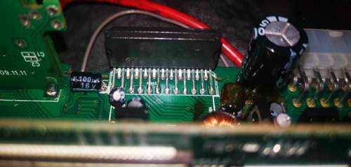

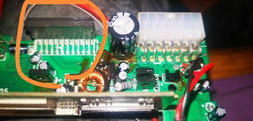

Um ehrlich zu sein kann ich keinen Herstellernamen oder Typen finden ?? peinlich Auber auch beim Hochfahren nichts man findet keine Daten an denen man fest halten kann ich weiß nur das das Ding schon etwas älter ist und meine Mutter hatte es Mal in ihren 2er Golf vor 10 Jahren ??
Habe jetzt Mal was abgelötet und kann es sein das dass der gesuchte Verstärker ist ?

Hi Wesley01,
müsste ein TDA,LA sein..ein oder 2 Stück. Je nach Aufbau ...
ist dann eine Endstufe ...
Mit freundlichem Gruß
VWveteran
Genau, das fotografierte Bauteil ist der eigentliche Operationsverstärker - hier Mehrfach-Kanal. Die Bauteilbezeichnung sollte aufgedruckt sein.
Es sieht tatsächlich nach einem TDA aus. Diese Bauteile kosten im Handel nur ein paar Taler.
Man kann es nicht mit Gewissheit sagen, ob hier der Fehler liegt... aber es wäre möglich.
Wenn dir das Auslöten schon keine Probleme bereitet hat, dann wäre das Einlöten des Ersatzteils sicher ein Kinderspiel. Jetzt liegt es daran, ob es der Versuch wert wäre...
