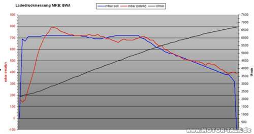

hat jemand Erfahrung mit der Lebensdauer der Turbos? Bei meinem Wagen kommt der richtige Durchzug erst bei 3.000 U/min. SUV wurde schon erneuert. Kann ich mit VCDS den Fehler finden? Gruß Marco

Ja das ist normal.
Es muss sich ja erst mal LD aufbauen, das sieht man ja auch gut am Tastverhältnis vom N75.
Das kann man doch an dem Diagramm gut sehen.

Danke TT-Eifel, ich werde das N75 zurückgeben. Vielleicht ja jemand Interesse, im Raum Leverkusen mal eine Vergleichskurve mit seinem 200PS TT zu erstellen oder kann mir seine Kurve schicken. Kontakt bitte per PN.
Wie du dir denken kannst habe ich schon öfter mal gemessen.
Hier ist z.B. ein Diagramm von einem BWA
Diagramm-tfsi
