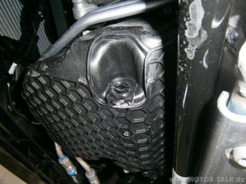

Hallo FORUM!
Habe die Bedienungen selber Ölwechsel zu machen, was ich schon immer bei andern Fahrzeugen machte.
Nun bei dem A5 mit TFSI 1,8 170PS sehe ich keine Ablass-Schraube? Ein Plastik-Kapsel ist nur zu sehen /Fotos/
oder ist es eine Art Plombe des FAH ?
Wer kann helfen und was für Werkzeug man dazu braucht?
Danke

Wenn ich mich nicht irre, wird das beim Service dem 1.8 TFSI Motor mit 170PS von oben abgesaugt, da gibt es also keine Ablassschraube mehr - Selbermachen ist nicht mehr (mit den Baumarktpumpen würde ich da nicht rangehen). Ein Schelm, wer böses dabei denkt.
Tipp: zu Mc-Oil (Mr Wash). Da kostet der Wechsel mit Filter und inkl. Shell HELIX Ultra ECT 5W30 nur 89 Euro, die saugen auch ab.

Moin, ich denke und habe dies hier schon mal erwähnt, dass IN an einigen Motoren keine Ablassschrauben mehr montiert.. Absaugen ist hier die Devise..:confused:
Hast Du zufällig den MKB CJEB (1.8 TFSI Generation III)? Da gibt's in der Tat sowohl die Variante mit Ölablassschraube, als auch mit Verschlussstopfen aus Kunststoff. Ob man den Verschlussstopfen zum Ölablassen nehmen kann, kann ich Dir nicht sagen, in Instandhaltung genau genommen wird ausschließlich Absaugen erwähnt (egal, welcher Motor). Vielleicht kann man den Stopfen ja durch die Schraube ersetzen, da würde ich mal den :) fragen.

Ja, die ist wirklich aus Kunststoff...

Ist geschraubt, sogar ohne Anzugsmoment. Bei der Blechschraube gelten 30 Nm. :)

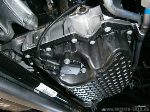

Wie bereits geschrieben ist die Ölwanne aus Kunststoff und es gibt eine Art Ablassschraube, die mit einem groben Gewinde (wenn überhaupt nur eine Umdrehung) eingeschraubt wird (natürlich auch aus Kunststoff).
Am ehesten mit den schrauben von früheren motorabdeckungen unten zu vergleichen.
