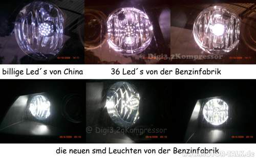

Fals es jemanden Intersseiert, habe mir die neuen smd Lampen geholt und einen Verleich gemacht. Sie leuchten auf allle Fälle heller und weiser.
PS: Hab keine Widerstände drin, sondern nur die SW Variante umcodiert.
Led-vergleich

erstmal ein herzlichen Dank an die benzinfabrik für den reibungslosen, superschnellen, kostenlosen Umtausch meiner defekten LEDs der 1.Generation, gegen die der 2. Generation mit smd Technik.
Das Ergebnis wurde ja von Digi schon präsentiert.
Leider komm ich aber wohl auch nicht ums Codieren drumherum, denn die 2 paralell verbundenen 39 Ohm Widerstände (pro Seite) machen mal wieder nix, ausser halt sehr warm werden ~70°C nach ca 4 Minuten, dachte erst ich hätte beim anklemmen gepfuscht, und die Fehlermeldung geht deshalb nicht weg, aber die Wärme hat ja dann gezeigt das sie verbunden waren. Hab dann den Fehlerspeicher noch mit vcsd zurückgesetzt, brachte aber auch nichts.
Ich hoffe irgendein "Daniel Düsentrieb" schafft es noch eine moderate Lösung zu finden, denn nach dem Codieren ist ja der DRL-Schalter ohne Funktion, und das TFL wird bei Licht an zum gedimmten Standlicht.
netten Gruß, der Jo
