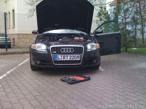

ich wollte eine komplizierte große LED mit TFl Fassung einbauen, jetzt ist sie mir reingefallen :(
Was für Tricks benutzt ihr denn so um ne Birne aus dem B7 Scheinwerfer wieder rauszubekommen?
Mit dem flexiblen Werkstattmagnet hatte ich leider kein Erfolg.
LG Karakan

Du wirst lachen, mir ist das auch schon einmal passiert, als ich einen Tag vorm TÜV Termin meine LED TFL´s von der Benzinfabrik gegen die Standardlampen tauschen wollte.
Hab mir dann nen Schweißdraht gebogen, vorn ne Öse wo quasi der Lampensockel durch passt, aber dann am Glaskolben hängenbleibt. Dann noch leicht abgewinkelt das Ganze so ca. 45° und 5 min gefummelt :D .
Rene´
Oder den Scheinwerfer ausbauen, dauert auch nicht sehr lange...
am 25. Mai 2012 um 19:30
Ist uns ( Rowdy Ffm ) und mir auch schon passiert,..wir haben den Kram mittlerweile nicht mehr drin,..aber es gibt halt dann nur die Möglichkeit sich was zurecht zubiegen,und stundenlang rumzuprobieren,wie der Rene es schon beschrieben hat,..aber ,den Scheinwerfer auszubauen,bedeutet laut meinem Wissen ( beim B 7 ),..erst mal die Front abzubauen und das ist , sehr arbeitsintensiv !
Crazy Karakan,..was soll den der Magnet greifen an der nicht magnetischen Fassung der LED ?

Ihr werdet lachen, wenn ihr euch das 1.Bild mal genauer anschaut, ein Kollege fragte mich ob ich ein Propeller eingebaut hätte :D
Dass die Fassung nicht magnetisch ist, ist mir nach dem Versuch erst wieder eingefallen, Scheinwerfer ausbauen und auseinander nehmen wollte ich vermeiden, da habe ich mir dann was geniales ausgedacht :cool:
Hab aus nem dünnen langen Kabel ne Schlaufe gebildet, den habe ich dann durch nen Schlauch gedrückt, Schlauch habe ich durch die TFL Öffnung geführt, jetzt habe ich die Schlaufe über die Fassung geführt, dann am Kabel fest gezogen, schon hatte ich den Fisch am Haken :D
Das Problem bestand aber darin, die LED unbeschädigt raus zu bekommen, da die 5 Finger jeweils eine Spannfeder besitzen.

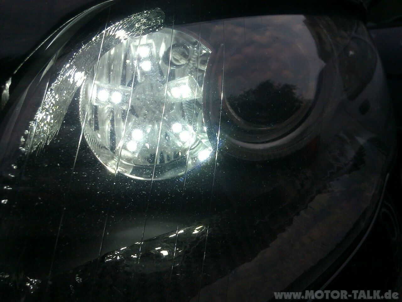

Zu den LED´s selbst wollte ich später einen Thread aufmachen, dabei handelt es sich um eine Art Nachbau der "S8, W12 TFL", welche anstatt der normalen Tagfahrlichtbirnen 5 LED's verbaut haben-Klick
LED TFL liegt im Scheinwerfer
S8, W12 FAKE LED´s erfolgreich eingebaut
S8, W12 Fake TFL

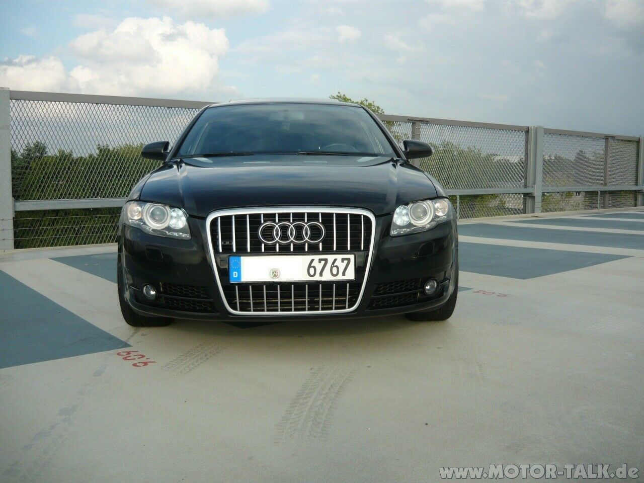

So, die 2. habe ich jetzt nun auch drinne.
P1020579
Schade, doch nicht so hell wie ich mir erhofft hatte, würde sogar behaupten das meine heller sind :( .
Rene´
Img-0009
Themenstarteram 7. Juni 2012 um 12:02
Ja wenn du willst, dass es den TFL nur ausleuchtet, dann behalte dein TFL. Aber wenn jemand den S8 Stern im TFL haben will-ist er hiermit richtig.
