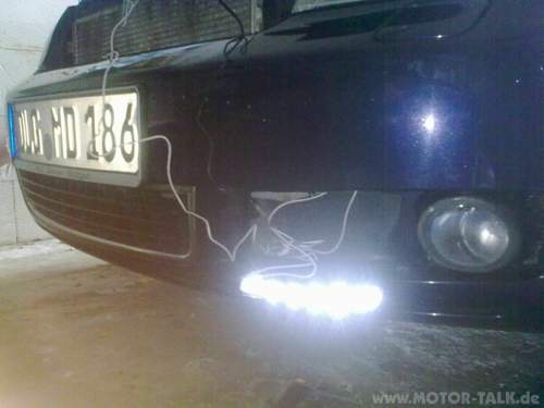

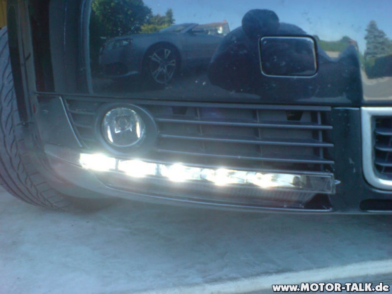

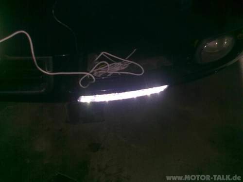

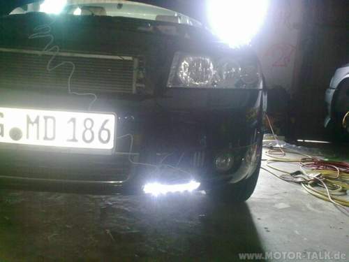

So, hier nun die bilder.
Ich hab welche mit tfl an und aus gemacht ( nur mal eben auf Batterie+ und masse gelegt und eins von oben um die Krümmung der tfl mit der der stoßstange vergleichen zu können.warum kann man eigentlich nur immer ein bild hochladen und muss dann auf vorschau gehen um ein zweites hochladen zu können?
Und die Maßvorgaben passen an der Stelle auch ?
Quelle: Wikipedia
Nachrüstung nach R87 / R48 [Bearbeiten]
Entsprechend der ECE-R48-Regelung sind bei der Montage separater Tagfahrleuchten einige Bestimmung bezüglich des Montageortes und der Funktionsweise zu beachten:
* Montageort: Fahrzeugfront
* Abstand vom Boden: mindestens 250 mm, maximal 1500 mm
* Abstand zwischen den Leuchten: mindestens 600 mm
* Abstand zwischen Fahrzeugaußenkanten und Tagfahrleuchten: maximal 400 mm
* Tagfahrleuchten müssen sich bei Aktivierung des Abblendlichtes automatisch abschalten und dürfen nicht zusammen mit dem Stand-, Abblendlicht oder Fernlicht leuchten (Ausnahme: Lichthupe).
Wichtig nach StVZO: Die ECE-Regelung R48, welche auch von Österreich anerkannt wird, legt die Anbringung der Tagfahrleuchten an der Fahrzeugfront in Höhe, Breite, Längsrichtung, geometrischer Sichtbarkeit, Ausrichtung und Schaltung in der gültigen Fassung von 1995 unter Punkt 6.19.4 fest.
Tagfahrleuchten müssen der ECE-Regelung R87 entsprechen und die Kennbuchstaben RL (steht für „Running Light“) tragen, ansonsten zählt dieses bei einer Hauptuntersuchung als erheblicher Mangel und es kann zum Verlust des Versicherungsschutzes kommen. Die Zulassung von LED Leisten als Tagfahrlicht hat die Nachrüstung vereinfacht, da sich passende Einbauöffnungen in vielen Frontverkleidungen finden. Beim teils sehr preiswert angebotenen LED-Tagfahrlicht muss auf die Zulassung nach R87 geachtet werden, da im Handel auch nichtkonforme sogenannte LED-Tagfahrlichte "zu Showzwecken" erhältlich sind.
habe soeben nachgemessen
Bei nicht tiefergelegtem Auto (habe auch kein s-line-fahrwerk) ist die höhe relativ genau 25cm. Ich denke, da sagt kein polizist geschweigedenn ein Tüv-Prüfer, dass die umgebaut werden müssen.
Die seitliche Abstand zur Fahrzeugausenseite liegt ca bei 36-37cm.
Den Abstand zueinander hab ich nicht gemessen.
siehste... passt ja grade so.
Marcel
