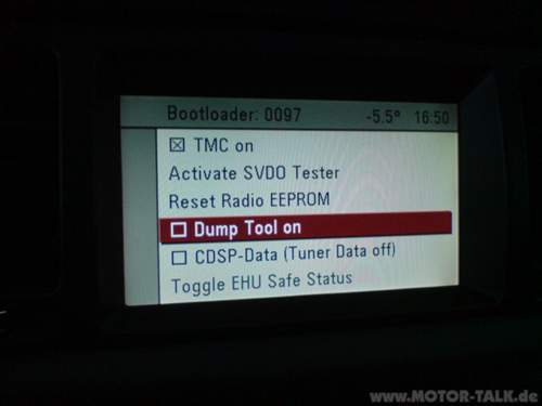

habe heute zum erstenmal den Testmodus ausprobiert und dabei sind mir 2 Dinge aufgefallen:
1. Was ist "Dump Tool on"

Dump Tool
Keine Fehler, Deine Annahmen sind nur falsch. ;)
Range ist Reichweite und berechnet sich aus dem Tankinhalt TC-Dist dividiert durch den Verbrauch RC-Dist. Hier also 32.1 Liter : 6.2 Liter / 100 km = 521 km Reichweite. Intern wird wohl mit mehr Stellen gerechnet, als angezeigt, daher die geringe Differenz.
Grundsätzlich ist TC der Tank Content , also Tankinhalt und RC ist Recorded Consumption, also aufgezeichneter Verbrauch. Dabei wird unterschieden zwischen _Inst (sofort), _Time (letzte Minute) und _Dist (letzte ca. 30 km).
FCO auf der Seite ist die Schubabschaltung (Fuel Cut-Off, oder so) und einer der beiden anderen Werte (CSD?) steht wahrscheinlich für die Kaltlaufanreicherung, ist jedenfalls auf den ersten 1000 m bei kaltem Motor ON und ansonsten OFF.
Und vom Bootloader laß ich persönlich lieber die Finger. Hat für den Endanwender auch wenig Relevanz.

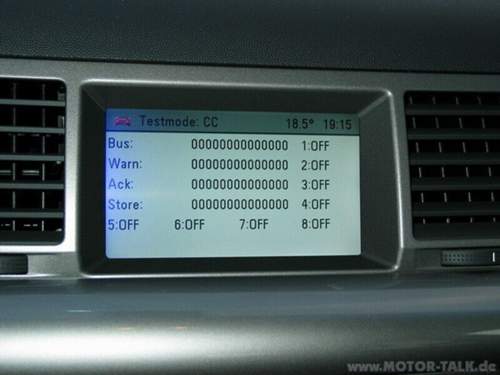

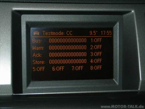

Kann jemand sagen was im Testmode CC die Werte :
BUS
WARN
ACK
STORE, heißen kann damit nix anfangen....!!!
Eine Dokumentation liegt mir nicht vor. Ich interpretiere das mal als:
CC = Check Control
BUS = CANBUS
WARN = Warnung
ACK = Quittierung, Zustimmung
STORE = Speicher
Auf der Seite stand noch nie was anderes als Nuller und OFFs.

am 26. Januar 2010 um 17:17
Bei BUS erscheint eine 000000000040 wenn du auf die Bremse drückst, aber sonst hab ich da auch noch keine Veränderung feststellen können.
