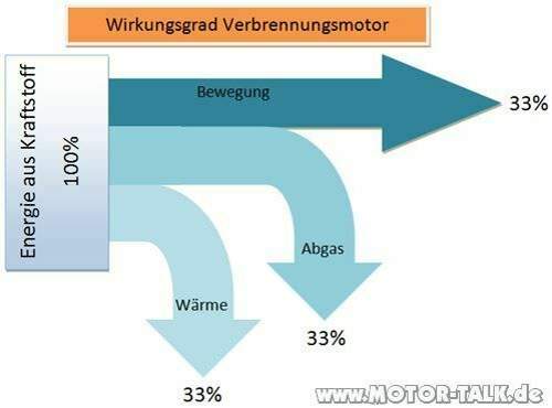

Ganz ehrlich,
hat denn irgendeiner von euch schon einmal ein Auto wegen des Wirkungsgrades (nicht) gekauft?
Wenn dem so wäre, dürften keine Verbrenner mehr auf den Straßen fahren.
Denn ein Verbrenner hat nur 15-35% Wirkungsgrad.
Verbrennungsmotor-energienutzung
Wirkunsgrad-verbrenner
Wieso "dürften"?
Habe ich von Verboten geschrieben?
Der EAuto Wirkungsgrad liegt nicht bei 80%, das schrieb ich.
Ich habe nur gemein, wenn jemand logisch denkt, dürfte er keinen Verbrenner mehr nehmen, wenn es nur um den Wirkungsgrad geht.
Verbrenner macht aus 100% Benzin 15-35% Bewegung.
E-Auto macht aus 100% Strom deutlich mehr % Bewegung. (Ich sag jetzt mal 70-90%)

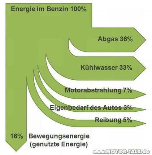

Meine Antwort bezieht sich auf die geposteten Diagramme.
Leider nicht die volle Wahrheit, denn du betrachtest hier nur einseitig einen ganz bestimmten Teil der Energiekette und nur auf den mechanischen Antrieb bezogen. Eine Energiebilanz muss immer von der „Quelle bis zum Rad“ gehen.
Bedenke den zusätzlichen Energiebedarf beim Elektrofahrzeug:
- Kühlung und Heizung von Innenraum und Batterie, Licht sowie andere Verbraucher müssen ebenfalls mit Energie versorgt werden --> Thermische Rekuperation nur in geringem Maße möglich
- Steigendes Batteriegewicht erfordert zusätzliche Energie --> Optimum zwischen Reichweite und Gesamtmasse
