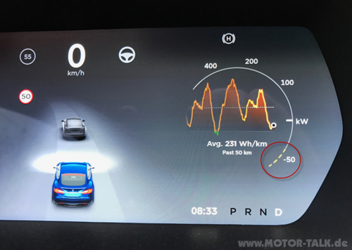

Seit es kälter wird, zeigt mein Model S immer öfter an, dass nicht die volle Rekuperationsleistung zur Verfügung steht. Das dürfte am zu kalten Akku liegen, der wahrscheinlich den überschüssigen Strom nicht aufnehmen kann.
Auf die Reichweite scheint es sich nicht zu stark auszuwirken, aber man muss schon deutlich öfter mit der mechanischen Bremse bremsen.
Rekuperation
@MartinBru schrieb am 10. November 2016 um 12:19:13 Uhr:
Nach einiger Fahrzeit sollte der Akku aber auf Temperatur sein und der gestrichelte Bereich verschwinden! ;)
Stimmt, ist bei mir auch so.
Oder vor der Abfahrt noch nachladen, wenn möglich.
@KaJu74 schrieb am 10. November 2016 um 14:02:41 Uhr:
Das ist eine gute Idee, das könnte ich mit der App noch vom Frühstückstisch aus aktivieren. Bis jetzt habe ich immer nur die Standheizung aktiviert und die scheint den Akku nicht oder nicht stark genug zu heizen.
Oft fahre ich dann noch dazu zu energiesparend, dass der Akku bis ins Büro gar nicht ganz warm wird und die gestrichelte Linie zum Teil bestehen bleibt.
