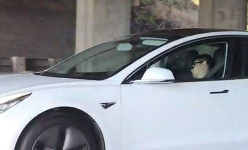

@MrBerni schrieb am 17. Juni 2019 um 12:16:27 Uhr:
Die Nerven möchte ich haben da zu schlafen...
Mal eine ketzerische Frage, ist es evtl. möglich, daß der Typ "nur einen Film auf einem Laptop im Beifahrerfußraum schaut"? Hat ja eine gewisse Tradition bei bestimmten Tesla-Fahrern...
Habe den englischen Text nicht gelesen, aber durch die Sonnenbrille sieht man schlecht, ob der die Augen auf oder zu hat.
Schlafend
am 17. Juni 2019 um 17:25
