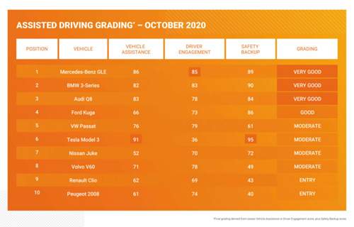

Die Spurassistenten sind zwar keine Autopiloten, aber sind wohl in ihrer Funktion sehr erfolgreich.
Hier ein Vergleich des ADAC anhand Euro-NCAP Tests.
Tesla und Audi liegen wegen des vollen Umfangs in der Basisausstattung vorne.
@egn schrieb am 1. Oktober 2020 um 10:45:36 Uhr:
Vielleicht sollte man hier auch noch die ganze Geschichte erzählen.
Tesla ist bei der reinen Performance der Assistenzfunktionen einsame Spitze mit insgesamt 91,7% der möglichen Punke.
Das Gesamtergebnis im Mittelfeld kommt nur daher, weil der Test endlos viele Punkte abzieht wegen mangelndem "Driver Engagement". Damit meinen sie die Überwachung, ob der Fahrer auch schön brav das System überwacht und ob man den aktuellen Status des Systems gut erkennen kann.
Letzteres ist bei BMW z.B. bei 100%. Was ich insofern erstaunlich finde, da ich bei BMW nie weiß, ob das Ding gerade lenkt oder mit mir in den Graben fährt, wenn ich das Lenkrad kurz auslasse. Man muss permanent auf dieses blöde Lenkrad-Icon starren, das in allen möglichen Farben leuchtet. Beim Tesla gibt es ein DINGDONG und dann fährt er von selbst. Beim nächsten DINGDONG ist man selbst wieder dran. Wie das nicht perfekt sein kann erschließt sich mir nicht.
Weiters gibt es 0 Punkte in der Kategorie "Driving Collaboration". Ich will mit meinen Auto nicht kollaborieren. Entweder das Ding fährt zu 100% selbst oder ich fahre. So halb mitlenken wie bei BMW interessiert mich doch gar nicht.
Für mich wirkt es mal wieder so, dass das Testverfahren entsprechend gestaltet wurde, damit der technisch beste die herkömmlichen Hersteller nicht vollkommen deklassiert. Und da man an der Kerndisziplin keine Kritikpunkte finden kann, manipuliert man eben das Punktesystem durch eine übermäßige Gewichtung von vollkommen uninteressanten Kriterien so lange, bis das Ergebnis stimmt.
Hier noch der Link zum offiziellen Euro NCAP Bericht:
https://www.euroncap.com/en/ratings-rewards/assisted-driving-gradings/

@stelen schrieb am 2. Oktober 2020 um 10:03:10 Uhr:
Wo auch immer Du das herausgelesen haben willst ...
Der BMW hat schlechtere Bewertungen bei den Fahrfunktionen ist nur deswegen auf Platz 2 im Gesamtranking, weil er fast 3x so viele Punkte bei den willkürlichen Kriterien aus "Driver Engagement" bekommen hat.
Auf Platz 1 ist übrigens ein Benz. Auch nicht weil er noch viel besser fährt, sondern weil er noch besseres Userinterface und Aufmerksamkeitserkennung hat. WOW! :D
