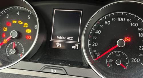

beim Gölflein bereitet mir Sorgen. Er lief nun rd 220.000km wie eine Nähmaschine, problemlos. Nun aber tritt ein durchaus gravierender Fehler auf, dessen Ursache ich mit Hilfe des Forums gerne eingrenzen würde.
Fehlerbild 1:
Nach Aufschließen des Fahrzeugs lässt es sich nicht starten. Schlüssel rumdrehen, alle Lichter brennen (also angeblich ABS außer Funktion, Parkbremse außer Funktion, RKD stellt einen Fehler fest etc.), eine Fahrstufe lässt sich auch nicht einlegen. Fahrzeug verschließen, kurz warten, aufschließen und starten --> läuft dann normal.
Fehlerbild 2:
Fahrt auf der Autobahn, Getriebe geht plötzlich in den Leerlauf, wieder blinkt alles. Der Motor nimmt zwar Gas an, aber das Getriebe hat ausgekuppelt. Ab auf den Standstreifen, aussteigen, abschließen, kurz warten, aufschließen, neu starten --> läuft wieder.
Nun könnte man damit erstmal fahren, aber in manchen Situationen könnte so ein Fehler auch gefährlich sein, wenn man an unguten Stellen damit liegen bleibt.
Die Frage ist: woran mag es liegen? Spontan hätte ich auf irgendeinen Kurzschluss bei der Elektrik/Steuergerät gedacht, vielleicht begünstigt durch das feuchte Wetter grade.

Ok.. es stehen nun im Raum:
a) Batterie defekt
b) Getriebe defekt
Variante a) erscheint mir insofern nicht so einsichtig, weil der Wagen über Tage, wo das Problem schon besteht, nie Startschwierigkeiten hatte, wenn er denn ansprang, auch beim Kaltstart am Morgen nicht. Aber das könnte man durch eine Messung ja einfach rausfinden, wie der Zustand der Batterie ist.
Variante b) erscheint fast wahrscheinlicher, weil das Getriebe ja schon seit Jahren Probleme machte (zieht nach Start erst nach einigen Sekunden an, fast keine Kriechneigung, rollt in R am Abhang ohne Gas in die entgegensetzte Richtung, Rangieren in Parklücken nur mit Herzklopfen dass man nicht sprunghaft irgendwo gegen fährt etc.) und einmal auf Garantie noch das Kupplungspaket getauscht wurde. Dazu würde passen, dass während der Autobahnfahrt der Gang raussprang und sich nicht wieder einlegen ließ. ABER: warum dann gleichzeitig alle möglichen Fehlermeldungen von ABS über Frontassist bis zum RDK durchlaufen.. was hat das damit zu tun?
2. ABER: warum lässt sich der Wagen dann mitunter nicht starten, während das Feuerwerk der Fehlermeldungen durchläuft UND sich der Hebel nicht aus P in irgendeine Stufe legen lässt?
Könnte auch ein Fehler im Steuergerät sein?
Vielleicht doch mal richtig auslesen lassen und Batterie durchmessen lassen, kann die Welt ja nicht kosten.

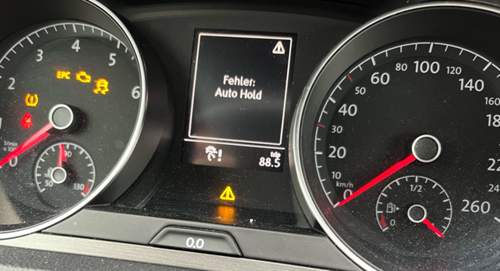

Und schon wieder liegen geblieben. Gang rausgesprungen aus D und ausrollen lassen. Neustart unmöglich. Dazu alle Meldungen.

Zur Werkstatt gefahren, immerhin sprang er wieder an. Sie hat leider erst nächste Woche einen Termin.
Neues Phänomen, dass einige Gänge nicht eingelegt werden, nämlich:
R, 2, 4, 6.
Es wird gleich von 1 auf 3 geschaltet und dann von 3 auf 5 (wie geht das überhaupt, liegt doch alles auf einem Zahnrad?).
Mitunter wird 1 bis in den Drehzahlbegrenzer ausgedreht und dann mit Glück 3 eingelegt.
Anhalten ist schlecht, denn fraglich, ob überhaupt wieder hochgeschaltet wird.
Was mag defekt sein?
