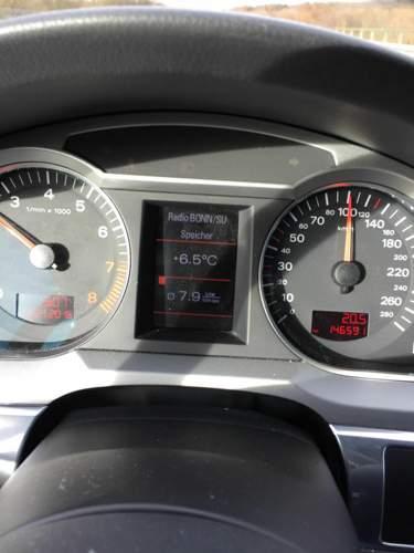

Hallo!
Ich habe mir gerade einen gebrauchten A6 gekauft.
Was mich wundert : wenn ich den Tempomat setze zeigt er mir die gesetze Geschwindigkeit nicht digital an...
Das grüne Zeichen für den Tempomat geht ab er, und er funktioniert auch.
Von einem Freund und meinem A4 kenne ich es so, daß bei Betätigung die gesetze Geschwindigkeit immer kurz angezeigt wird.
Auch, wenn man die Geschwindigkeit über den Hebel verändert.
Gibt es auch die Version ohne Anzeigen?
Oder hat das Fahrzeug einen Software-Fehler??

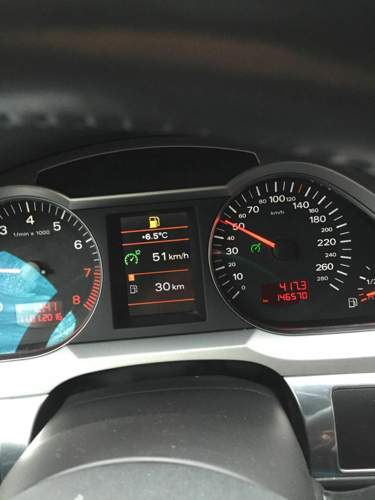

@kotik_e22 schrieb am 8. Januar 2016 um 20:33:25 Uhr:
Doch (siehe Anhang)Zitat:
@Bulli Driver schrieb am 8. Januar 2016 um 20:29:31 Uhr:
Kommt auf das FIS an. Das Farbige zeigt es auch im VFL an. Das rote zeigt es nicht.
Ist das Bild von deinem Audi?
Interessant, mein letzter hatte auch das rote FIS allerdings ohne diese Anzeige. Hatte aber den Tempomat nach rüsten lassen. Evl. liegt´s daran.
@BoneClown
Nein, ich hab den DigiTacho und die Anzeige der im Tempomat gespeicherten Geschwindigkeit in meinem 08er VFL.

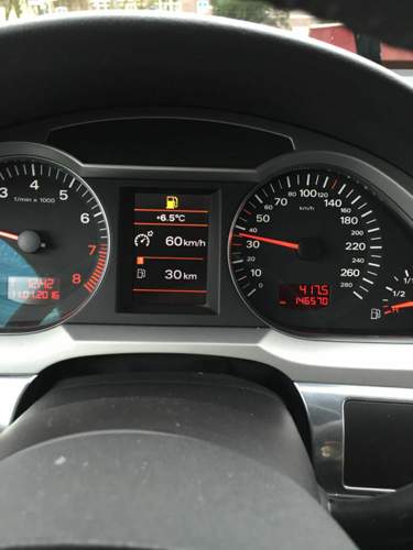

Auf jeden Fall hab ich ein 4f aus 2008 VfL mit farb fsi und digitalen Tacho. Und mir wird die tempomat km'h kurz angezeigt. Wo ich mich ehrlich gesagt nur nach den Nadeln orientiere. Und ich den Digitaltacho noch nie genutzt hab
Also mein Kumpel hat ein BJ 2007 und da wird es auch kurz angezeigt.
Ich habe ein BJ 2006 und da wird mir leider gar nichts angezeigt...
(beide mit farbigem FIS)
