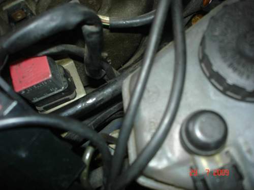

Bei mir sitzt das Ding genau da wo es soll. Ich hab aber auch ASR1!!
Das Relais sitzt einzeln und seine Oberseite ist wie mit einem Filzstift rot angemalt!

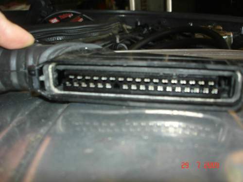

Hast du dir schon die mühe gemacht deine Brille aufzusetzen, den Stecker am N30/1 abzuziehen und mit nem kleinen Schraubenzieher die Kontakte nachzubiegen? Oder Schau doch mal ob am Relaiseingang ein Steuersignal ankommt.

Falls du von meinem Relai ein Foto brauchst gib Bescheid. Es sitzt aber genau da wo es nach deinem Bild1 sein soll.

Das N30/1 hatte ich raus und offen, Bild von Pins als auch Stecker sind unten angehängt.
Was bitte, soll ich dort mit einem Schraubendreher "nachbiegen" ?

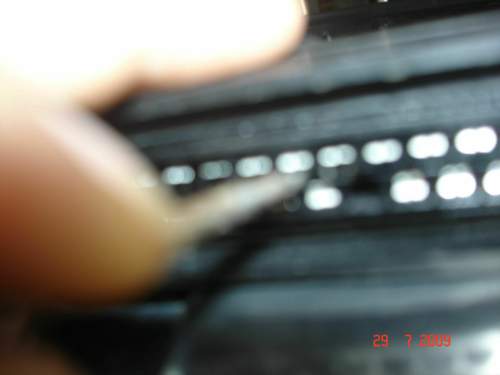

HalloJörg,
anbei die Bilder bezüglich Relais und Kontaktschwäche. Kontakte leicht zusammenbiegen!
Grüße, Jogi
ASR1 Relais Ladepumpe
Stecker N30/1
Dito

Bis Deine Warnung hier ankam, hatte ich das Dingens natürlich schon zerlegt
(was andere bauen, kann ich auch zerlegen und wieder zusammensetzen)
und ausgiebig im Ultraschallbad gereinigt.
(unser Platzwart hat, außer Ahnung, alles…er dachte immer, dass ist zum Pölser warm machen 😁 )
Da die Isolierung (ist wohl bei allen 126er) relativ weg war,
war ich los, nen Schrumpfschlauch besorgen.
Um den dort sinnvoll drüber zubekommen, muss entweder der Stecker ab (nicht gut)
oder der Geber,
also hatte ich diesen bereits abgelötet, welcher Pin welche Kabelfarbe (nach meinen Augen) hat,
habe ich auf dem Bild beschrieben.
Nachdem ich die Sollwerte hatte (Danke Moritz 😉)
habe ich noch einmal den Haubentaucher gemacht,
und die Werte meinen gemessenen Werten gegenüber gestellt,
dass sieht alles stimmig aus.
