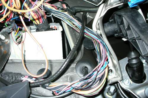

dass ich am verzweifeln bin ist noch harmlos ausgedrückt. Meint ihr, ich hätte bei diesem Kabelstrang Glück? Da kommt man so beschissen ran, dass ich den auf dem Bild zum 1. Mal gesehen hab...
joa, ich glaub, dahinter könnt was versteckt sein 😁 mach mal n bischl was von dem klebeband weg, dann müsste das ding zum vorschein kommen 😁

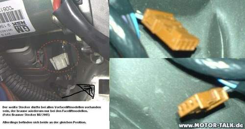

ich hoffe mal, du hast den XEP Kupplungsstecker, und nicht den für die XE motoren, oder? den xep hab ich mal angehangen...
Kupplungsstecker
ja, das Bild hab ich schon mal für meinen FOH ausgedruckt, weil ich vermute, dass ich den braunen Stecker habe.

ich hab mich verrenkt wie blöd, über ne Stunde Kopfüber im Fußraum verbracht und nichts gefunden! Weil man ja auch nichts sieht. Dass ich das Isolierband in der Mitte abgefetzt hab, habe ich wieder erst auf dem Bild gesehen. Ich müsste irgendwas in das Kupplungspedal klemmen, damit ich mit dem Kopf überhaupt soweit reinkomme, dass ich das sehe, was auf dem Bild zu sehen ist...
ich hab die Schnauze gestrichen voll! Für das ganze Projekt waren, ohne Kabel MSG --> BCM, 6 Stunden angedacht. Mittlerweile habe ich insgesamt bestimmt schon 3 Stunden für die erfolglose Suche nach dem Stecker gebraucht!
wir gehen das Problem jetzt anders an! Wo führen denn die Kabel von dem Stecker hin? Dann habe ich wenigstens schon mal die Kabelfarbe. Im Moment suche ich echt die Nadel im Heuhaufen! Wenn ich mich nochmal 4 Stunden darein zwänge finde ich den Stecker doch auch bloß nicht.

da oben muss ich doch eingentlich völlig falsch gewesen sein, wenn ich die folgenden 2 Bilder miteinander vergleiche. Das muss doch eingentlich dort sein....
Such mal im Bereich des Steckplatzes in der Karosserie. das ist so ne aussparung (4eckig), in die der Kupplungsschalter kommt. Dahinter am Kabelstrang ist der Stecker verklebt... aber das hatt ich gestern schon geschrieben 😁

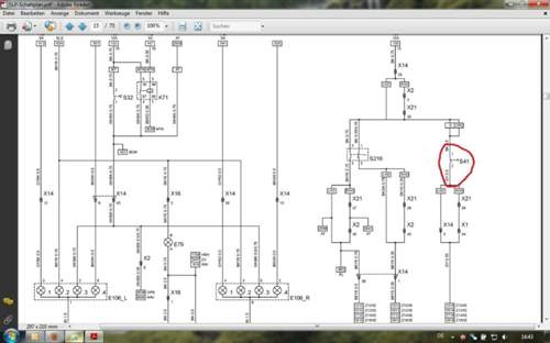

Es sind zwei Kabel am Kupplungsstecker: Grau und Schwarz (zumindest beim Vorfacelift, hab leider kein aktuelles TIS) mit 0,5cm²
Alternativ kannst du noch schauen ob am Stecker X14 (der grüne im BCM) der Pin 25 verkabelt ist. Das müsste das Kabel zum Kupplungsstecker sein, soweit ich das richtig seh... Wenn da nichts verkabelt ist, dann kannse auch sicher sein, dass du keinen hast 😁
Und den sitz kannse drin lassen, das geht auch so :P
Schaltplan

Ich habe jetzt den kompletten Kabelstrang auseinander und den Stecker immer noch nicht gefunden.
die Aussparung ist oben rechts im Bild zu sehen. Da bleibt ja nur noch die dünne Plasteröhre, die in dieselbe Richtung, nach oben rechts abgeht...
