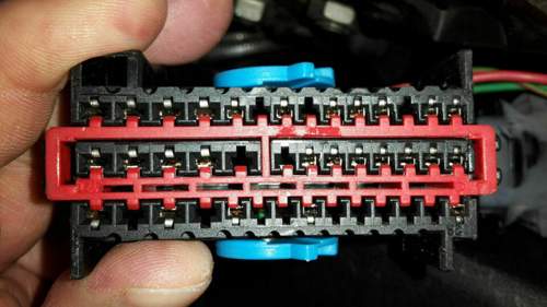

Jo.
Das sieht doch mal vielversprechend aus.
Am besten Bilder von beiden Kontaktseiten machen.
Und auch von der Kabelseite.
Dann kann ich die Stecker zuordnen.
Beispiel Foto Kontaktseite weiblich
am 21. August 2021 um 6:58
Guten Morgen, ich mische mich mal kurz ein. Der Stecker X14 ist grün
am 21. August 2021 um 7:00
Der Steckverbinder
Dann kannste gleich auch noch die anderen beiden Stecker zu ordnen von den Farben.
am 21. August 2021 um 7:39
Stecker X5 ist grau
am 21. August 2021 um 7:43
Der Blaue ist laut Tis aber X1
am 21. August 2021 um 7:45
X2 soll Karosserie hinten links sein
am 21. August 2021 um 7:54
Hier nochmal die Stecker
An den X 5 muss er nämlich auch noch dran.
Hier liegt das Kabel vom Ausgang
TEMPOMAT-TASTER
am PIN 1.
Leider ist im Schaltplan die Kabelfarbe nicht vermerkt von dieser Ausgangsleistung.
Ziel-PIN ist der PIN 2 am BCM-Stecker X 45.
Hier muss auch die Vorverkabelung gecheckt werden.
BTW
Poste mal nicht soviele Bilder aus dem TIS.
Das hat zwei gravierende Nachteile .
1.
gibt's sowas wie Copyright in Deutschland.
Da sind manche sehr pingelig.
Im FORD-Forum verpassen sie Dir dafür sofort nen Einlauf.
2.
Unterstützt man damit die Faulheit der TEs Bilder zu posten.
Dafür kann man nicht belangt werden eigene Bilder zu schiessen.
3.
Theorie ist eine Sache.
Praxis ne andere Sache.
Viele Angaben stimmen nicht mit der Wirklichkeit am Fahrzeug überein.
Wenn die TEs Bilder von ihren Kisten posten,kann man das abgleichen.
Ich glaube,dass Bilder hochzuladen ein angemessener und nicht übertriebener Aufwand ist,um Hilfestellung zu bekommen.
Die Informationen,die hier gegeben werden,sind kostenlos.
In der Werkstatt muss man dafür bezahlen.
Wer arbeitet schon gerne ohne Entlohnung ?

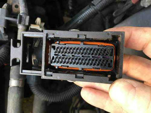

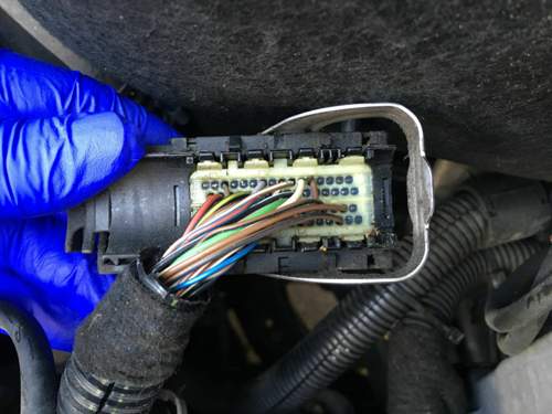

Hi, da bin ich wieder.
Am Stecher vom Steuergerät sehe ich schon mal ein graues Kabel.
Ist das das richtige?
1febb44b-6325-447e-8003-2144bfea9f32
Jo.
Da haste jetzt gute Karten.
Am MSG-Stecker X 57 liegt schonmal das graue Kabel.
Mach noch Bild von der anderen Seite vom Stecker.

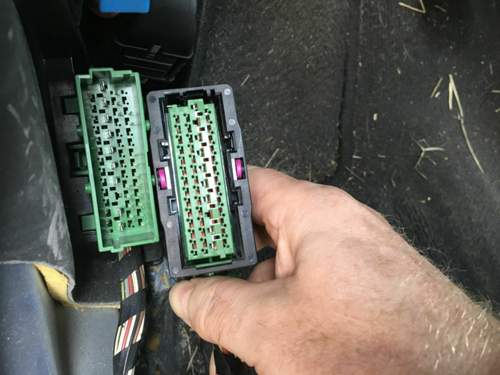

Jetzt musste an den X 14 dran und hier das Kabel GRAU suchen.
Das muss auf beiden Seiten vom Stecker da sein.
Vom Motorraum liegt es ja schon.
Nur ob es auch vom Armaturenbrett-Kabelbaum auch liegt ,musst Du prüfen.
Wenn es auf beiden Seiten vorhanden ist,dann gibt's auch den Stecker vom Kupplungsschalter,den Du nicht gefunden hast.
Das wäre der grüne
Bitte
Jo.
Danke für die Bilder.
Welche Seite ist die Bubenseite am grünen Stecker X 14 ?
Die zum Motorraum ?
Oder zum Innenraum ?
Und welche ist die Mädchenseite ?
Mach mal Bilder von der Rückseite mit den Kabeln.
Der männliche Stift am X 14 für das Kabel GRAU ist PIN 3.
Und der ist laut Deinem Foto vorhanden.
Also liegt hier schonmal eine Seite.
Die weiblichen Kontakte kann man so nicht erkennen,ob die vorhanden sind.
Deswegen Foto machen von Rückseite.
